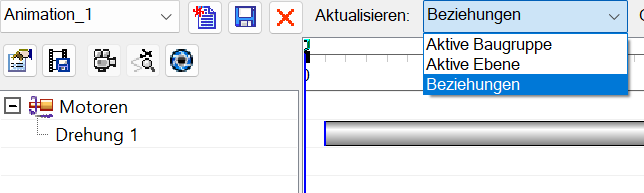

ich habe in eine BG Federn eingebaut, die sich an die beiden Bauteile anlegen. Leider erfolgt die Anpassung erst bei Stillstand, ist also für eine Film nicht zu nutzen. Gibt es eine Möglichkeit, die Federn dynamisch zu bewegen, also die Längenänderung auch während der Bewegung anzuzeigen?

Du kannst im Animationseditor einstellen was während des Ablaufs aktualisiert werden soll.

passt, vielen Dank! Das hatte ich nicht gefunden. Kriegt man das auch in Keyshot rüber?
