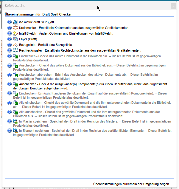

GUten Morgen,
ist es in SE möglich, wie in Mechanical, Text zu suchen und zu ersetzen?
Danke mal

Die Frage kann ganz klar mit einem entschiedenen Jein beantwortet werden.
Da wäre zunächst die Frage in welcher Umgebung Du bist, bzw. wo Deine Texte abgespeichert sind oder was das Ziel ist? Wenn Du z.B. diesen Beitrag anschaust, siehst Du das da praktisch keine Grenzen sind, wenngleich das sehr in die Tiefe geht und zunächst wenig mit suchen und ersetzen zu tun hat.

So nebenbei, es gibt auch die Möglichkeit einer Rechtschreibkorrektur, Stichwort Draft Spell Checker.

Hi, ich arbeite im Mechanical und habe daher 0 Ahnung, was "Draft Spell Checker" bedeutet. Ich habe halt die Aufgabe bekommen, in der Draft "Zeichnungstextevorlagen" die SI-Einheiten abzuändern, die in einer Tabelle stehen. Da es sehr viele sind, dachte ich, machst es wie im MEchanical (da gibt es wie in office suchen und ersetzen) aber im SE hab ich nichts gefunden was mir helfen könnte.

Der Draft Spell Checker ist ein externes Makro das Siemens zum Download anbietet, das findest Du nicht über die Befehlssuche. Es würde Dein Problem aber auch nicht lösen, wäre nur ein Beispiel dafür was alles möglich ist. Du hast aber wohl Kontakt zu Arne, der kann Dir evtl. helfen.
