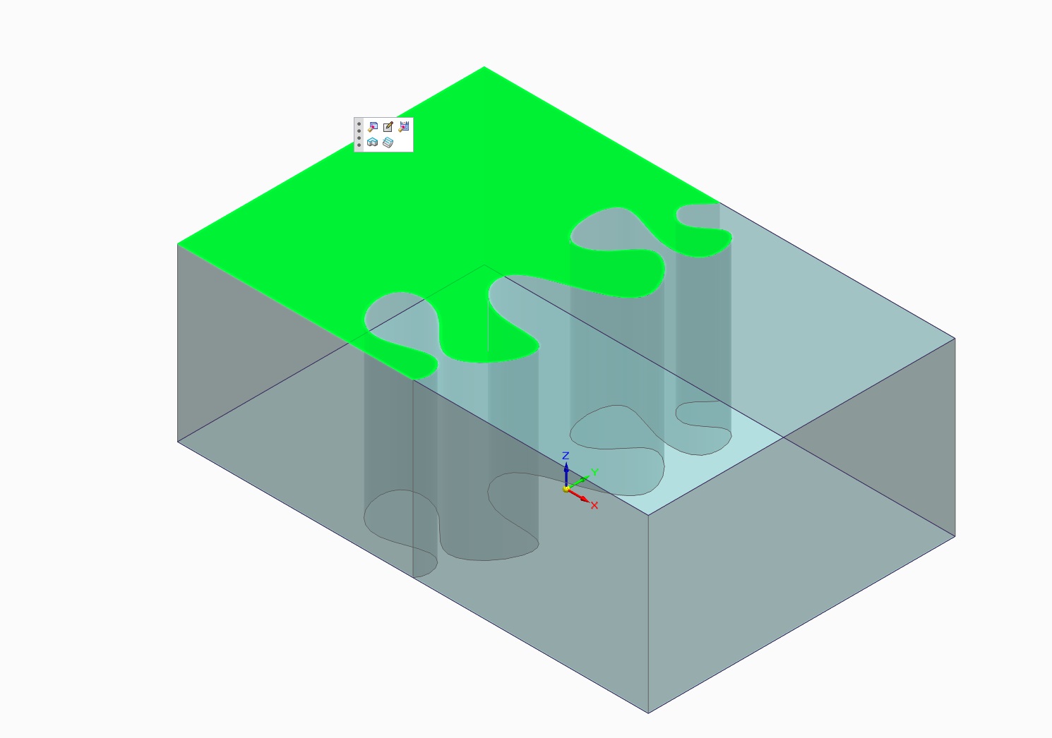

seitdem ich lange im Schatten das Forum belauert habe, komme ich nun mit suchen und stöbern nicht weiter und habe mich doch angemeldet
Ich verwende Solid Edge zur Konstruktion von 3D-Drucken.
Allerdings stehe ich nun vor der Herausforderung, ein Part in druckbare "Häppchen" zu zerteilen.
Damit diese später wieder zusammengesteckt werden können, möchte ich die Körper auch gerne entlang einem Verbinderprofil aufteilen.
Leider scheitere ich da schon indem ich versuche, einen exemplarischen Block zu zerlegen.
Die einzig Möglichkeit die ich gefunden habe war, über die Funktion Volumenkörper>Teilen mithilfe eins Werkzeugkörpers den Block zu teilen.
Allerdings kommt mir das nicht sonderlich elegant vor und ich bin nicht in der Lage einen Abstand zwischen den beiden Körpern zu definieren.
Da ich mir Solid Edge autodidaktisch beigebracht habe, kann es also durchaus gravierende Wissenslücken geben.
Bin ich auf dem richtigen Weg oder gibt es noch einfachere, bessere Möglichkeiten?
Vielen Dank!

Zunächst einmal herzlich willkommen im Forum.
Der Weg den Du da gefunden hast, ist schon der richtige. Wenn Du aber noch einen Schnittspalt haben willst, dann musst Du anschließend noch die Teilflächen versetzen. Alternativ kannst Du statt einer Fläche als Werkzeugkörper, ein entsprechendes Volumen erstellen.

erstellt am: 03. Okt. 2023 21:39    Editieren oder löschen Sie diesen Beitrag!  <-- editieren / zitieren -->   Antwort mit Zitat in Fett Antwort mit kursivem Zitat    Unities abgeben: 1 Unity (wenig hilfreich, aber dennoch)2 Unities3 Unities4 Unities5 Unities6 Unities7 Unities8 Unities9 Unities10 Unities
Ausprobiert und für gut befunden.
Vielen Dank für die schnelle Hilfe.

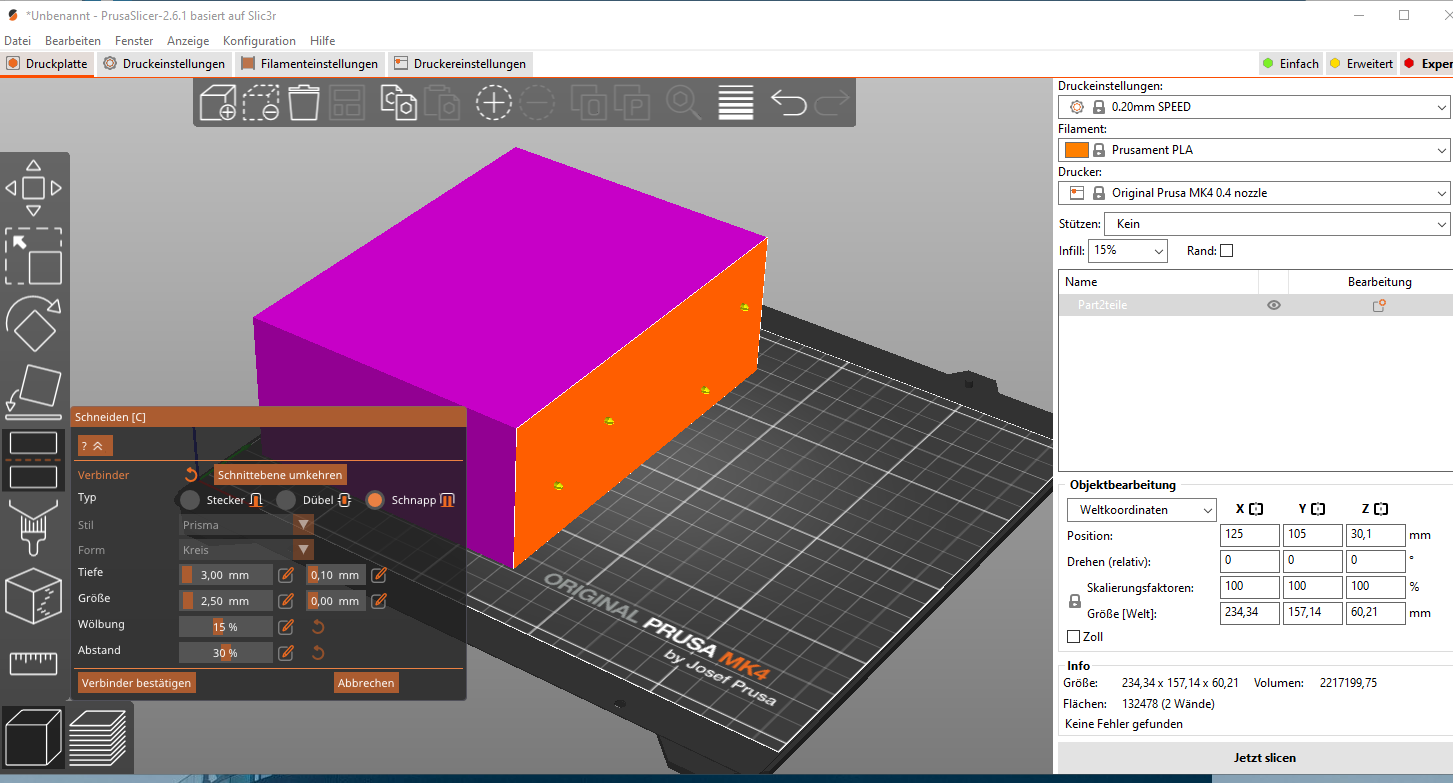

Neben den Möglichkeiten einen Schnitt, auch mit Versetzungen in Solid Edge, direkt zu erzeugen möchte ich noch auf die durchaus elegante und einfache Möglichkeit hinweisen, Schnitte direkt im Slicer erstellen zu können. Dort kann man zudem auch sehr schnell verschiedene Arten sogenannter Verbinder erzeugen und gleich die zu druckenden Teile richtig positioniert auf die Druckplatte legen.
Diese Funktion gibts vielleicht nicht in jedem Slicer, ist aber im aktuellen PrusaSlicer schon seit einiger Zeit vorhanden, gut dokumentiert und ermöglicht eine sehr schnelle Vorgehensweise.
Ich benutze PrusaSlicer 2.6.1 basiert auf Slic3r.

Der Weg über den Slicer würde ich auch empfehlen. Es werden auch z.B. beim BambuSlicer unterschiedliche Varianten der Verbindungsmöglichkeiten direkt angeboten.
Generell sind zum Fügen Formelemente in den beiden Körpern hilfreich.

Guter Hinweis!
Die Möglichkeit über den Slicer Verbindungen zu erstellen ist bekannt  . In dem von mir verwendeten Orca Slicer ist das auch problemlos möglich.
Mein konkretes Problem war, dass ich ein dünnes, flächiges Model an den Seiten miteinander verzahnen musste. Daher konnte ich die Slicer-Verbindungen nicht nutzen.
