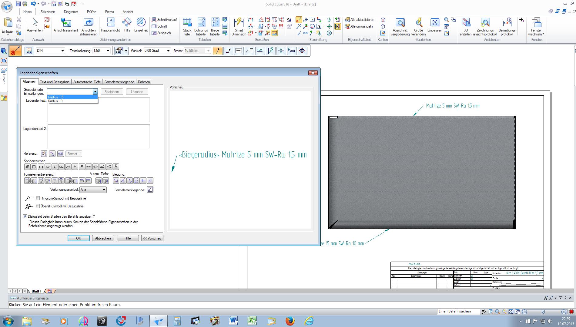

herbertboss
Techniker
Sehen Sie sich das Profil von herbertboss an!   Senden Sie eine Private Message an herbertboss  Schreiben Sie einen Gästebucheintrag für herbertboss
Beiträge: 351
Registriert: 15.04.2012
erstellt am: 10. Jul. 2015 22:43    Editieren oder löschen Sie diesen Beitrag!  <-- editieren / zitieren -->   Antwort mit Zitat in Fett Antwort mit kursivem Zitat    Unities abgeben: 1 Unity (wenig hilfreich, aber dennoch)2 Unities3 Unities4 Unities5 Unities6 Unities7 Unities8 Unities9 Unities10 Unities Nur für focko 10 Unities + Antwort hilfreich
Hallo Focko
Wäre das eine Möglichkeit, ohne wenig Aufwand.
Siehe Foto

erstellt am: 10. Jul. 2015 23:15    Editieren oder löschen Sie diesen Beitrag!  <-- editieren / zitieren -->   Antwort mit Zitat in Fett Antwort mit kursivem Zitat    Unities abgeben: 1 Unity (wenig hilfreich, aber dennoch)2 Unities3 Unities4 Unities5 Unities6 Unities7 Unities8 Unities9 Unities10 Unities Nur für focko 10 Unities + Antwort hilfreich
Hallo Focko
Noch ein Foto von der Abwicklung

und das meine ich ja, dass Du Dir dann die Info über Schwertradius und Matrize über die Blechtafelinfo holen kannst.
Damit brauchst Du dann nichts und manuell eintragen.

erstellt am: 11. Jul. 2015 15:26    Editieren oder löschen Sie diesen Beitrag!  <-- editieren / zitieren -->   Antwort mit Zitat in Fett Antwort mit kursivem Zitat    Unities abgeben: 1 Unity (wenig hilfreich, aber dennoch)2 Unities3 Unities4 Unities5 Unities6 Unities7 Unities8 Unities9 Unities10 Unities
Original erstellt von herbertboss:
Hallo Focko
Boss
Aber dann muss ich ja immer noch die bereits im Modell gepflegten Einstellungen hier heraussuchen.
Ich möchte das verknüpft haben, sonst wird das definitiv vergessen bei Änderung.

erstellt am: 11. Jul. 2015 15:31    Editieren oder löschen Sie diesen Beitrag!  <-- editieren / zitieren -->   Antwort mit Zitat in Fett Antwort mit kursivem Zitat    Unities abgeben: 1 Unity (wenig hilfreich, aber dennoch)2 Unities3 Unities4 Unities5 Unities6 Unities7 Unities8 Unities9 Unities10 Unities
Original erstellt von Zeitbeisser:
Das ist die große Frage, nach was soll man den Abfragen jeder User bzw. jede Firma hat eigens definierte Materialien...
Das Problem bleibt:
Die Verknüpfung der verwendeten Voraussetzung (Werkzeugkombination) der Biegewerte zu der Zeichnung. Es muss nicht unbedingt in die Biegetabelle hinein. Unten als Eintrag beim Schriftfeld reicht aus.
Bei Unterschiedlichen Matrizen innerhalb eines Bleches muss ich es dann eben von Hand nachpflegen, kommt weniger oft vor.

erstellt am: 11. Jul. 2015 17:47    Editieren oder löschen Sie diesen Beitrag!  <-- editieren / zitieren -->   Antwort mit Zitat in Fett Antwort mit kursivem Zitat    Unities abgeben: 1 Unity (wenig hilfreich, aber dennoch)2 Unities3 Unities4 Unities5 Unities6 Unities7 Unities8 Unities9 Unities10 Unities
Nein, da habt ihr mich falsch verstanden.
Es ist so:
Ich möchte im Modell während des Konstruktionsprozesses abhängig vom Material und der Dicke des Materials eine Werkzeugkonfiguration automatisch verknüpft wissen.
Nehme ich ein VA Blech in 1mm dann soll automatisch der Korrekturwert aus der Tabelle Edelstahl Blechdicke 1mm entsprechend dem Biegewinkel genommen werden.
Die Biegeradien stehen ja auch in der Tabelle, sie werden auch von dort gezogen und das Blech auch so modelliert.
Die Korrekturwerte, die in der Tabelle (auch Gagatable) stehen, beziehen sich auf einen ganz bestimmte Standard Werkzeugkombination die zu dem Blech passen. In diesem Fall ist das bei uns die Matrize 6mm uns das Schwert mit Radius 0,6mm.
Leider kann ich in keiner Tabelle, ob es ISO-pzl oder auch Gagatable ist, nirgends eine Info mitschleppen die aussagt, welche Werkzeugkombi zugrunde gelegt wurde. Diese Info brauche ich auf der Zeichnung.
Aus der Not heraus habe ich den Blechtafelnamen dafür missbraucht. Der ist so wie die Werkzeugkombi, in diesem Fall "V 6mm; R0,6m".
Nun haben wir aber sehr viele verschiedene Kombis im Einsatz. Mal nehmen wir eine ganz schmale Matrize mal eine Breite. Ja nach dem wie lang das zu kantende Teil ist. Das hat mit der zur Verfügung stehenden Presskraft zu tun.
Die hohe Anzahl der Blechtafeln führt aber wohl dazu, dass die Gagetable zu groß wird und nicht immer die Werte übernommen werden.
Das Thema ist ganz einfach: Man kann die Info des Werkzeuges das zu den Biegekorrekturwerten geführt hat nicht in die Zeichnung transportieren. Man kann sie gar nicht ablegen.
Und das geht in den neuen Versionen auch nicht.
