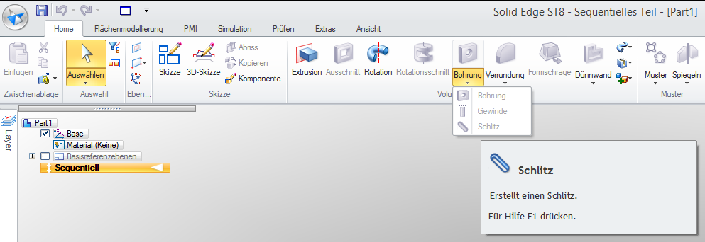

Hallo Zusammen
wo genau finde ich die Option Schlitz?
Habe mal mein Bohrungsmenü in den Anhang gehängt.
Edit: Habe es gefunden, ist also ein eigenes Bohrungsmenü.

erstellt am: 21. Jan. 2016 10:25    Editieren oder löschen Sie diesen Beitrag!  <-- editieren / zitieren -->   Antwort mit Zitat in Fett Antwort mit kursivem Zitat    Unities abgeben: 1 Unity (wenig hilfreich, aber dennoch)2 Unities3 Unities4 Unities5 Unities6 Unities7 Unities8 Unities9 Unities10 Unities Nur für Dragonbeat 10 Unities + Antwort hilfreich
Original erstellt von Tempest:
War gerade ein Thema in einem anderen Thread ->  Klick mich für das Video "Der_schoene_Schlitz"
Sollte deine Frage beantworten!
Edit: Zusätzlich Bild im Anhang.

erstellt am: 21. Jan. 2016 10:56    Editieren oder löschen Sie diesen Beitrag!  <-- editieren / zitieren -->   Antwort mit Zitat in Fett Antwort mit kursivem Zitat    Unities abgeben: 1 Unity (wenig hilfreich, aber dennoch)2 Unities3 Unities4 Unities5 Unities6 Unities7 Unities8 Unities9 Unities10 Unities Nur für Dragonbeat 10 Unities + Antwort hilfreich
Hallo Zusammen
[Diese Nachricht wurde von Tempest am 21. Jan. 2016 editiert.]
eigener Befehl unterhalb der Bohrung
Hat mit Bohrung selber nichts zu tun.

erstellt am: 21. Jan. 2016 11:03    Editieren oder löschen Sie diesen Beitrag!  <-- editieren / zitieren -->   Antwort mit Zitat in Fett Antwort mit kursivem Zitat    Unities abgeben: 1 Unity (wenig hilfreich, aber dennoch)2 Unities3 Unities4 Unities5 Unities6 Unities7 Unities8 Unities9 Unities10 Unities Nur für Dragonbeat 10 Unities + Antwort hilfreich
[...] ein eigenes Bohrungsmenü.
Nennt sich FEATURE

Ich denke, Titas Idee geht eher in die Richtung, ich erzeuge ein Schlitzfeature des selben Typs mit mehreren getrennten Kurvenzügen (Linien), die unregelmäßig liegen (daher kein Muster möglich) aber trotzdem gleiche Maße, etc. haben.
Das geht nicht...
Wäre evtl. einen Erweiterungswunsch wert!

und natürlich hast Du nur eine Skizze gemacht, aber für jeden Schlitz ein eigenes neues Formelement erzeugen müssen.
im Beispiel sind sie zwar unterschiedlich aber sie wären auch getrennt und unabhängig, wenn sie alle gleich wären.

Original erstellt von wolha:
genau Wolfgang, so meinte ich.
Wobei Zeitbeissers Vorschlag zumindest ein schöner Workaround ist..
Danke !

Original erstellt von Tita:
Danke !
Besser geht es (nur mit dem Schlitzfeature) leider aktuell nicht, aber zumindest können alle Linienelemente in einer Skizze gesammelt erstellt werden!
Aber wie schon erwähnt, wäre das sicher einen Erweiterungswunsch wert, da es Sinn macht mehrere Linien auf einmal selektieren zu können...

Hallo Leute,
der ursprüngliche Einwand
Wenn ich nun 10 gleiche Langlöcher habe, die nicht zu bemustern sind, (Da unterschiedliche Abstände) muss ich 10 Schlitz Features erzeugen.
hat sich ja mit ST8 auch erledigt. Mit dem Tabellenmuster lassen sich nun auch ungleiche Anordnungen erstellen.
