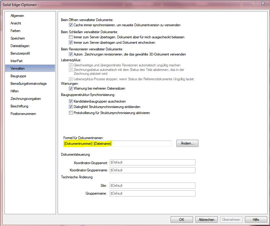

Da muss ich zu meiner Schande gestehen, ja in der Eile der Zeit hatte ich den 2ten Bildschirm "nur schnell" in der Systemsteuerung deaktiviert und dann abgesteckt, werde ich sicher nicht mehr machen
Leider habe ich aber auch schon das nächste Problem: Kurz hat alles wieder funktioniert, dann wurden im Strukturbaum im Assembly keine Datei-/Teilnamen mehr angezeigt sondern jeder Part heißt "Filename" dann hat SE begonnen sich permanent aufzuhängen ("SE funktioniert nicht mehr"). Neuinstallation war nur teilweise erfolgreich, SE hängt sich nicht mehr permanent auf, es werden im Strukturbaum aber immer noch alle Teile mit "Filename" angezeigt.
Nachdem die Neuinstallation keine Abhilfe geschaffen hat, vermute ich fast, dass es wiederum mit der Registry zusammenhängt, kennt jemand vielleicht einen Lösungsweg, außer den PC neu aufzusetzen?

erstellt am: 12. Mrz. 2012 09:31    Editieren oder löschen Sie diesen Beitrag!  <-- editieren / zitieren -->   Antwort mit Zitat in Fett Antwort mit kursivem Zitat    Unities abgeben: 1 Unity (wenig hilfreich, aber dennoch)2 Unities3 Unities4 Unities5 Unities6 Unities7 Unities8 Unities9 Unities10 Unities Nur für Heinzbert 10 Unities + Antwort hilfreich
Schau mal in den Solid Edge Optionen unter Verwaltung.
Da kannst du einstellen, was in der Edgebar angezeigt werden soll.
Siehe Bild
