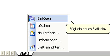

-> einfügen -> Neues Blatt  fand ich nicht.

erstellt am: 12. Jan. 2010 09:20    Editieren oder löschen Sie diesen Beitrag!  <-- editieren / zitieren -->   Antwort mit Zitat in Fett Antwort mit kursivem Zitat    Unities abgeben: 1 Unity (wenig hilfreich, aber dennoch)2 Unities3 Unities4 Unities5 Unities6 Unities7 Unities8 Unities9 Unities10 Unities Nur für N.Lesch 10 Unities + Antwort hilfreich

Original erstellt von N.Lesch:
Danke,
Schritt 2.  Wählen Sie aus dem Menü Einfügen (in der Menüleiste oben)die Option Neues Blatt.
Oder wie das Bild von kmw zeigt, Rechtsklick auf die Registerkarte eines Hintergundblattes
