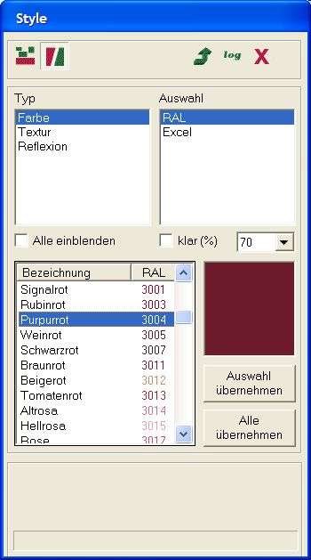

Was mir gut gefällt sind die verschiedenen Farben für die einzelnen Blechsegmente (Schnittkante, Biegungen, ....)
Wie kann man das einstellen?
Danke für die Antwort.
Grüße aus dem Allgäu, Stephan

Färben kannst du das Teil mit Format - Teil färben - Formelement.
Die RAl Farben erzeugst du mit Format - Formatvorlage - Teilfläche - neu - Teilflächen..
hier dann die RGB Werte ändern.
Eine Zuordnung der RAL zu RGB Werte findest du auf der inoffiziellen Hilfeseite von Solid Edge: http://solidedge.cad.de/download/dokumente/RAL_RGB_Farbkarte.xls

Servus Stephan,
mit einem Eigenbautool namens Style, es liest Farben und Texturen aus einer Datenbank und stellt sie bei ausgewählten Teilen (asm), Formelementen oder Flächen ein.
(so wie kmw es beschreibt ist es leider sehr mühsam und welche Farbe das jeweilige Formelement aktuell hat, darüber hüllt sich SE in Schweigen).
