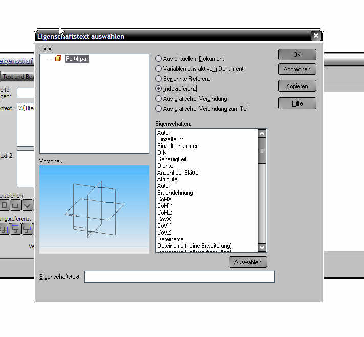

grüß euch!
es geht um folgendes problem: im draft soll das feld mit dem namen automatisch beschriftet werden. zur zeit wird das über %{Autor} bewerkstelligt. -das scheint auf den windowsanmeldenamen zuzugreifen soweit ich das sehe od?
jetzt soll der name im draft aber nicht der windows anmeldename sein, sondern der vom ersteller bzw. konstrukteur.
in SE gibts ja wenn man auf die "pizza" klick,
Solid Edge Optionen-->benutzerprofil:
hier gibts das feld "Initialen" kann der text der hier steht irgendwie verwendet werden?
danke, 2d

Ich würde in der vorlagen Datei Benutzerdefiniert variable anlegen (siehe bild 1)
dann in vorlage datei für draft die variable reinholen (siehe bild 2)

Anstatt den Autor der Draft (also aktivem Dokument) kannst Du doch den Autor des Parts verwenden (Indexreferenz)
also %{Autor|R1}.
also %{Autor|R1}
ist auch nur der Logon-ID; es sei denn man traegt etwas anderes dort
ein. An die anderen genannten felder (benutzerprofil) kommt man ohne
Programmierung nicht

Du hast doch die Möglichkeit ein Verzeichnis für Benutzerspezifische Vorlagen anzulegen.
Dort hat jeder Benutzer seine eigene DIN Draft.dft, mit einem Benutzerdefinierten Eintrag Zeichner, der bereits mit dem Namen des Benutzers gefüllt ist.
Solange Du nicht ständig die Vorlagen änderst, ist das auch kein Problem.

ansonsten tut's das vielleicht: Addin: Namen setzen

Hi, ich beschäftige mich ja im Augenblick auch mit dem ganzen Thema und habe das über Manager gelöst.
In der Vorlage "isodraft" im Template unter Pizza>Eigenschaften>Dateieigenschaften im Reiter "Info" unter Manager deinen bevorzugten "Namen" z.b. "Normenklaus" einsetzen. Speichern!
Dann in den Vorlagenblättern in das Namensfeld im Schriftfeld ein Eigenschaftsfeld erstellen in dem der Befehl "%{Manager}"  eingetragen wird. Speichern!
Jetzt wird bei jeder neuen "dft" dieser Name eingetragen, kann aber durch ändern im Eigenschaftenfeld jederzeit geändert werden, also
Pizza>Eigenschaften>Dateieigenschaften im Reiter "Info" unter Manager.
Dann wieder speichern drücken.
Fertig ist die Laube

Original erstellt von modeng:
das schaut sehr gut aus, vorallem diese zeile:
"- the custom variables will be named: usr_FullName and usr_Initials"
hätte jetzt noch wer für mich eine anleitung für dumme wie ich jetzt mit installierten addin den text wo reinschreiben lassen kann?
