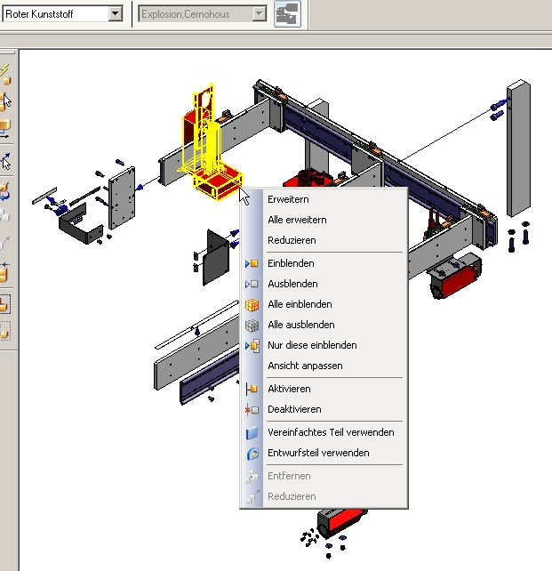

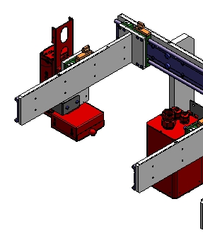

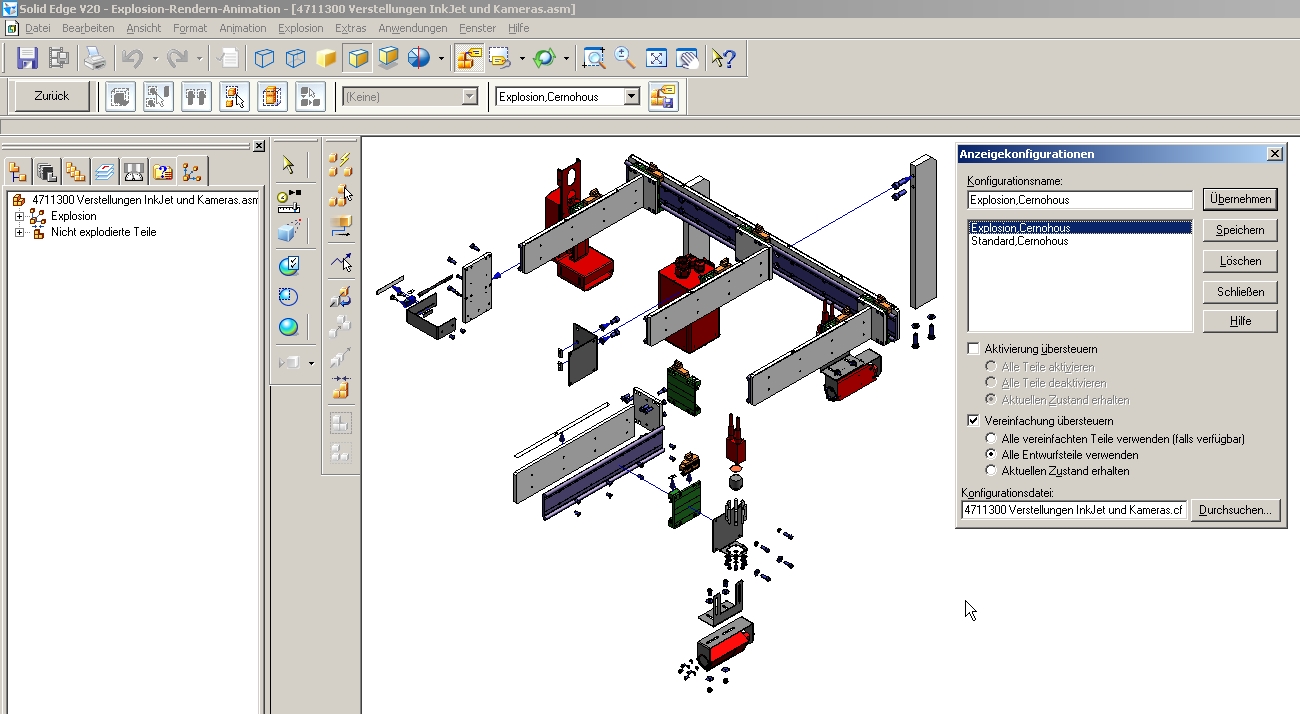

Grüß Euch wiedermal,
Am heutigen Menü steht Rumärgern mit einer Zeichnungsableitung einer Explosionsdarstellung.
Diese Baugruppe war bereits komplett fertig und dokumentiert, jedoch ist wie so oft noch was geändert worden (siehe Teile eher links oben in der Ansicht).
Jetzt ist beim Aktualisieren folgendes passiert: der InkJet wird nicht mehr korrekt dargestellt, obwohl an dem nix gemacht wurde.
Entweder (mit vereinfachten Baugruppen) werden keine Kanten und keine Farbe angezeigt,
oder (mit Entwurfsbaugruppen) erscheinen Kanten in der Ansichtsmitte, die ich mir nicht erklären kann (dürften Konturen des InkJets sein) und es fehlen Teile ).
Diese Fehler bleiben auch nach Aktivieren der ASM und Anzeigen der Entwurfsbaugruppen und aktualisieren der DFT !
Kann jemand von Euch Allwissenden erahnen, was SE da macht ?
Ich bin mit meinem Latein und den Nerven am Ende ... natürlich treten solche Scherereien genau dann auf wenns pressiert

erstellt am: 07. Okt. 2009 13:19    Editieren oder löschen Sie diesen Beitrag!  <-- editieren / zitieren -->   Antwort mit Zitat in Fett Antwort mit kursivem Zitat    Unities abgeben: 1 Unity (wenig hilfreich, aber dennoch)2 Unities3 Unities4 Unities5 Unities6 Unities7 Unities8 Unities9 Unities10 Unities
das habe ich schon so gemacht, dabei fällt mir auf:
1) in ASM-Ansicht wird die Entwurfsbaugruppe gezeigt (1.Bild)
2) wenn ich in die Explosionsumgebung wechsle und die Explosionskonfiguration aufrufe, so wird immer noch die vereinfachte Baugruppe gezeigt (2.Bild)
3) aktualisieren der DFT führt nun zu noch mehr "Blödsinn": die Farbe wurde plötzlich selbständig auf blau gewechselt  (3.Bild)
waaaah, ich lauf gleich Amok ...
auf jeden Fall Danke für deine Anteilnahme, Arne.

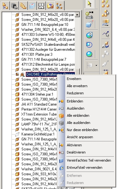

modeng
Beiträge: 7061
Registriert: 10.12.2003
erstellt am: 07. Okt. 2009 13:26    Editieren oder löschen Sie diesen Beitrag!  <-- editieren / zitieren -->   Antwort mit Zitat in Fett Antwort mit kursivem Zitat    Unities abgeben: 1 Unity (wenig hilfreich, aber dennoch)2 Unities3 Unities4 Unities5 Unities6 Unities7 Unities8 Unities9 Unities10 Unities Nur für lb-racer 10 Unities + Antwort hilfreich
so wie es im 2. Bild aussieht bist Du nicht in der BG zu der
die Ex-Darstellung gehoert; das Auswahlfeld ist inaktiv.
Hast Du nach der Aenderung auch mal die BG incl. aller Sub-BG
auf fehlerhafte Beziehungen geprueft?

erstellt am: 07. Okt. 2009 13:44    Editieren oder löschen Sie diesen Beitrag!  <-- editieren / zitieren -->   Antwort mit Zitat in Fett Antwort mit kursivem Zitat    Unities abgeben: 1 Unity (wenig hilfreich, aber dennoch)2 Unities3 Unities4 Unities5 Unities6 Unities7 Unities8 Unities9 Unities10 Unities
das dürfte daran liegen, daß ich den InkJet grade ausgewählt hatte.
wenn man daneben klickt, dann ist das Listenfeld mit den Konfigurationen wieder aktiv.

erstellt am: 07. Okt. 2009 13:51    Editieren oder löschen Sie diesen Beitrag!  <-- editieren / zitieren -->   Antwort mit Zitat in Fett Antwort mit kursivem Zitat    Unities abgeben: 1 Unity (wenig hilfreich, aber dennoch)2 Unities3 Unities4 Unities5 Unities6 Unities7 Unities8 Unities9 Unities10 Unities
Änder die Einstellungen der Konfiguration mal so, dass keine vereinfachten Unterbaugruppen genutztv werden.
Dann gehst Du auch noch in den Ansichtseigenschaften im Draft auf Konfiguration  aktualisieren.
habe ich nun nicht nur manuell gemacht sondern auch in den Optionen der Konfiguration (siehe Bild)
trotzdem ist in der Explosion in der ASM nur die vereinfachte Baugruppe zu sehen

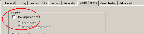

ist hier vielleicht etwas im Draft aktiviert?
lb-racer
Techniker
Sehen Sie sich das Profil von lb-racer an!   Senden Sie eine Private Message an lb-racer  Schreiben Sie einen Gästebucheintrag für lb-racer
Beiträge: 455
Registriert: 13.12.2005
System: ST10 MP12 auf Win10 Pro x64
CPU: i7-10750H
Grafik: RTX 3080 16GB Laptop
RAM: 32GB

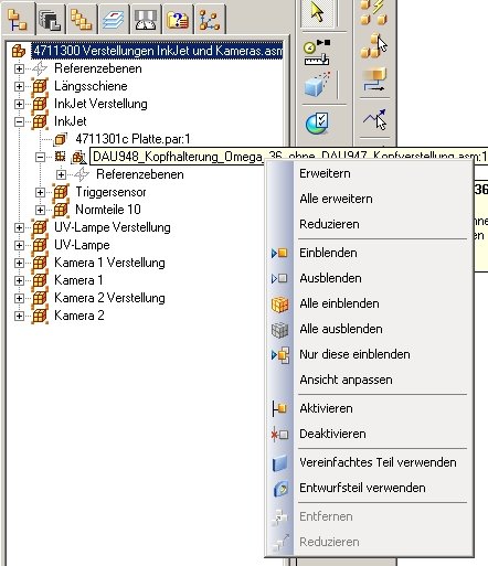

erstellt am: 07. Okt. 2009 14:45    Editieren oder löschen Sie diesen Beitrag!  <-- editieren / zitieren -->   Antwort mit Zitat in Fett Antwort mit kursivem Zitat    Unities abgeben: 1 Unity (wenig hilfreich, aber dennoch)2 Unities3 Unities4 Unities5 Unities6 Unities7 Unities8 Unities9 Unities10 Unities
war anfänglich so, weil ich die Vereinfachungen verwenden wollte, jetzt aber nicht mehr.
wenn man die Entwurfsbaugruppen verwendet, so stimmt zwar die Farbe wieder und die Linien in der Mitte der Ansicht verschwinden, aber dafür wird der InkJet nicht vollständig angezeigt.
ich krieg partout aber diese vereinfachte ASM in der Explosion nicht mehr als Entwurfsbaugruppe hin (siehe Bild).
Tut zwar denke ich nix zu dieser Sache aber wenn ich nun zB die Unterbaugruppe "aufbinde" dann verschwindet sie komplett aus der Edge-Bar !
Arne Peters
Beiträge: 7467
Registriert: 05.2002.24
Solid Edge Seminarunterlagen
erstellt am: 07. Okt. 2009 14:58    Editieren oder löschen Sie diesen Beitrag!  <-- editieren / zitieren -->   Antwort mit Zitat in Fett Antwort mit kursivem Zitat    Unities abgeben: 1 Unity (wenig hilfreich, aber dennoch)2 Unities3 Unities4 Unities5 Unities6 Unities7 Unities8 Unities9 Unities10 Unities Nur für lb-racer 10 Unities + Antwort hilfreich
Kann man nicht im Assembly-Pathfinder in der Explosion die Vereinfachung ausschalten? Nicht im Explosions-Pathfinder.
Vielleicht wird es besser, wenn Du in der Explosion die Vereinfachungen ausschaltest und eine neue Konfiguration erstellst.
Diese wird dann im Draft für die Ansicht augewählt und angezeigt.

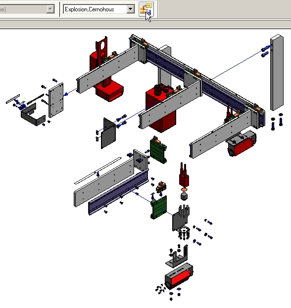

hab jetzt nochmal folgendes probiert:
1) ASM öffnen mit Optionen alles aktivieren, alle Teile-Entwürfe, alle BG-Entwürfe
  --> passiert auch so, OK
2) in Explosionsumgebung wechseln
3) Anzeigekonfiguration "Explosion" mit Optionen "alle Teile aktivieren" und "alle Entwurfsteile verwenden" übernehmen
  --> es erscheint die Explosion zufriedenstellend, jedoch wieder mit vereinfachter Unterbaugruppe !
4) drauf geschissen, mir reichts
Danke für Eure Mühe, ich hau den Hut drauf, habe heute locker 2 Stunden für den Blödsinn verjuxt.
Vermutlich muß man die Explosion neu erstellen, worauf ich jedoch jetzt und auch in Zukunft keinen Bock habe.
lg und schönen Feierabend,
Matthias

Ich würde ja gerne mal das Kontextmenü zu der vereinfachten Unterbaugruppe im Assembly-PathFinder sehen.
bitte sehr ...

Video_2009-10-07_174649.zip
und jetzt kommt aber noch die Krönung:
wenn die BG geladen wird, so wird die Unter-BG als Entwurf angezeigt, im PathFinder jedoch ohne Bauteile.
Jetzt einmal Unter-BG öffnen und wieder schließen, und alle Teile sind da !
Wie beim Kasperl und Tintifax
obwohl zum Lachen ist mir nicht mehr zumute ...

mit einiger Muehe habe ich so etwas auch hinbekommen
allerdings mit umgekehrten Ergebnis: das Teil wird
*nicht* vereinfacht dargestellt obwohl die ASM-Explosion
es vereinfacht darstellt.
Umgehen konnte ich dies wenn in den Eigenschaften der
Ansicht -- Modell Optionen  'Vereinfachte BG verwenden'
mit der Unteroption 'Gemaess Konfiguration' aktiviert
ist
