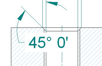

Servus zusammen,
hab seit Montag die V20 drauf und ich glaub mich tritt ein Pferd.
Wie kann ich die Winkelbemaßung von der rechten auf die linke Seite schieben? So wie bei der V18 haut das nicht mehr hin. Das Maß soll horizontal bleiben. Gibts in den Grundeinstellungen irgendwas, was ich evtl. übersehen habe?
Danke und viele Grüße!
MM

hab's mit der Umschalttaste grad hingekriegt.
Umschalttaste gedrückt halten und die Zahl mit der Maus dann nach links schieben.
Viele Grüße,  Silke

.. welche Einstellung gilt denn jetzt fuer
Format -- Formatvorlage -- Bemassungen -- DIN -- Text -- Ausrichtung
Parallel oder Horizontal? Wird mit Shift gearbeitet gilt (sofern
aktiviert) die Einstellung fuer '... herausgezogener Text'

bei mir ist die Einstellung der Textausrichtung "horizontal".
Und dann geht das mit der Shift-Taste.
Viele Grüße,  Silke

ja das geht muss aber nicht so sein. Ich habe das oben nicht korrekt
beschrieben: wird mit Shift-Taste gearbeitet wird das Mass 'herausgezogen'
und es gilt dann die Einstellung welche unter '... herausgezogener Text'
steht. Dies kann durch Aktivierung der Option uebersteuert werden.
