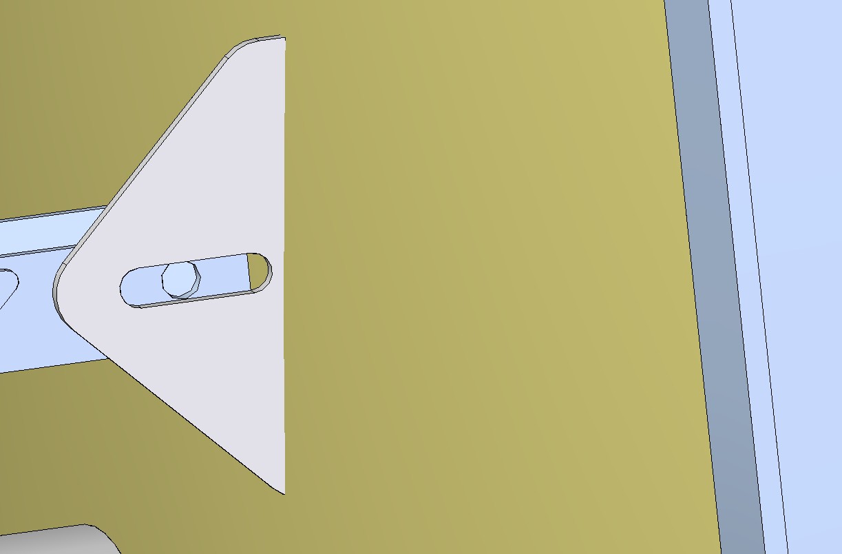

Schnitt per "übernahmekante" funktioniert nicht...
bitte das bild Anschauen, sollte die Öse an dem rundung abgeschnitten werden....

ich möchte die Ösenkante an die Wand anpassen (radius horisontal und vertikal)) Leider die Funktion "einbeziehen" funktioniert nicht.
Wie aktiviere ich die funktion, brauche ich eine zusätzliche ebene?

wie nun horizontal oder vertikal Ausschneiden? Mal doch mal eine rote
Linie ins Bild wo nun was und wie genau passieren soll

Sind alle Teile deiner Baugruppe aktiv ?
Benutzt du auch die Funktion Peerkante lokalisieren ?

bis jetzt bin ohne erfolg..... die kan´te wird nicht Wahrgenohmen alles ist aktiv etc....

Wenn Du das Problem etwas besser schildern könntest, könntest Du evtl. Hilfe bekommen.
Bist Du im Assembly oder im Part?
Bist Du im Profil/Skizze?
Was geht beim Einbeziehen nicht?
Wie steht der Filter für die Auswahl in den Optionen?

ok jetz weiss ich Selbst.
zu erst habe ich interpartkopie gemacht.... danach im Flächemodelierung die Fläche die ich wollte ersetzt.
