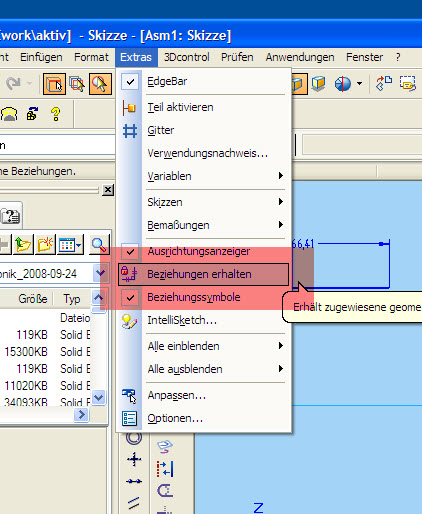

Mein Freund hat probleme mit SEv20 sp11.
Er hat dass folgende verändert:
1. Text unter Ikonen ist ausschaltet
2. eine andere seacad.ini file ist benutzet
3. SE ist ins Part geoffnet
Viellicht war noch etwas, aber dass ist alles das er erinnen.
Nach diesem Veränderungen hat er Probleme mit Assembly Skizze.
Wenn er eine Dimension stelle, diese Dimension kann nicht ändert sein. Dimesnion ist Locked.
Weiss jemmand, warum kann dass passieren?
Ich wurde auch die Datei aus seinen Computer uploaden.
MfG.

moin
wurde der knopf "variabel" ausversehen gedrückt?
gruß snap on

Dieses Knopf ist immer inaktiv.
Wenn er eine Dimension stellen möchte, dieses Knopf ist inaktiv. Es kann nicht andert sein. Und wenn die Dimension ist schön plaziert, dieses Knopf kann auch nicht andert sein.
Es ist einfach immer inaktiv.
Wir haben schön ins registry gehen und alles unter HKEY_CURRENT_USER\Software\Unigraphics Solutions\Solid Edge löschen. So haben wir SE resetiert und alles ist OK jetzt. Aber wenn die Veranderungen im SE gemacht sind (text, seacad.ini, usw.), dass Problem ist züruck.

moin
und wie sieht es mit dem knopf aus?
