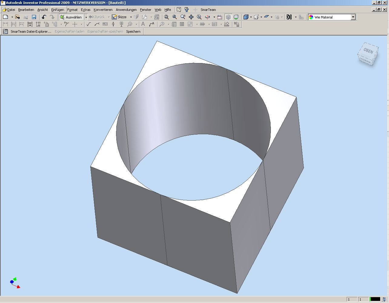

erstellt am: 20. Feb. 2009 11:21    Editieren oder löschen Sie diesen Beitrag!  <-- editieren / zitieren -->   Antwort mit Zitat in Fett Antwort mit kursivem Zitat    Unities abgeben: 1 Unity (wenig hilfreich, aber dennoch)2 Unities3 Unities4 Unities5 Unities6 Unities7 Unities8 Unities9 Unities10 Unities Nur für Moronner 10 Unities + Antwort hilfreich
Oftmals der Fehler angegeben, das der Schnitt, den ich machen will nicht unterstützt wird.
der fehler sitzt dann meist *vor* der Tastatur :-)
Beispiel: in eine 10x10 platte ein Loch mit D=10, duerfte die DIVAScherzhafte Bezeichnung für Inventor IV
vermutlich machen, ist aber so nicht exakt zu fertigen.

Ääähm...seit wann kann denn Inventor die Historie wieder herstellen!??
wo steht denn das im auszug aus der Hilfe? Und selbst wenn es das
koennte waeren die daten im INV-Format und nicht im CADx-Format

Moin modeng..
wenn ich nachfolgenden Satz lese könnte ich doch in Versuchung kommen und denken, das ich jetzt ein Modell mit kompletter Historie hätte..aber nur wenn ich es nicht besser wüsste
Nachdem der Importvorgang abgeschlossen ist, können Sie das Modell so ändern, als ob es ursprünglich in Autodesk Inventor erstellt wurde.
Und er sagte noch: "noch nicht klicken".....

Original erstellt von RayBan:
Moin modeng..
wenn ich nachfolgenden Satz lese könnte ich doch in Versuchung kommen und denken, das ich jetzt ein Modell mit kompletter Historie hätte..aber nur wenn ich es nicht besser wüsste  ;)     :D
Nein, das kannst du daraus nun wirklich nicht schließen. Es bedeutet nur, daß die importieren Daten bearbeitet werden können, was nicht zwingend eine Historie voraussetzt (siehe ST-Tech).
