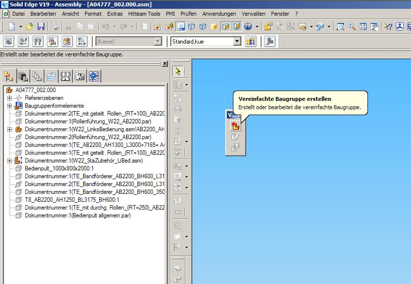

erstellt am: 02. Okt. 2008 08:30    Editieren oder löschen Sie diesen Beitrag!  <-- editieren / zitieren -->   Antwort mit Zitat in Fett Antwort mit kursivem Zitat    Unities abgeben: 1 Unity (wenig hilfreich, aber dennoch)2 Unities3 Unities4 Unities5 Unities6 Unities7 Unities8 Unities9 Unities10 Unities Nur für Genion 3D 10 Unities + Antwort hilfreich
Hab ich hier wieder was falsch verstanden? Es geht doch nur darum aus einer ASM eine unabhängige par Datei zu machen, womit dann nicht mehr ASM + alle in ihr verbauten par/psm Dateien mitgeführt werden müssen.
Wieso dann der umweg über eine parasolid Datei? Geht doch mit Baugruppenvereinfachung und diese dann speichern (als PAR), fertig.

erstellt am: 02. Okt. 2008 08:54    Editieren oder löschen Sie diesen Beitrag!  <-- editieren / zitieren -->   Antwort mit Zitat in Fett Antwort mit kursivem Zitat    Unities abgeben: 1 Unity (wenig hilfreich, aber dennoch)2 Unities3 Unities4 Unities5 Unities6 Unities7 Unities8 Unities9 Unities10 Unities
Hallo Dragonbeat,
danke für die Antwort
NEIN - alles OK
Geht doch mit Baugruppenvereinfachung und diese dann speichern (als PAR), fertig.  :)
Habe ich gerade versucht.
Also unter Anwendungen - Baugruppe vereinfachen anklicken und dann ????
Speichern unter geht nicht, da gibt es keine Möglichkeit auf Par zu speichern.
Sag mal bitte wie du es machst.
Viele Grüße von Henry

erstellt am: 02. Okt. 2008 09:00    Editieren oder löschen Sie diesen Beitrag!  <-- editieren / zitieren -->   Antwort mit Zitat in Fett Antwort mit kursivem Zitat    Unities abgeben: 1 Unity (wenig hilfreich, aber dennoch)2 Unities3 Unities4 Unities5 Unities6 Unities7 Unities8 Unities9 Unities10 Unities Nur für Genion 3D 10 Unities + Antwort hilfreich
Genau, dann neue vereinfachung erstellen klicken (siehe Bild)
Dann Verarbeiten klicken dann Vorschau dann Fertig stellen.
Jetzt hast du in der Edgebar ganz oben Vereinfachte Baugruppe stehen. Dies angklicken und und Vereinfachung Speichern unter wählen (siehe Bild)
Fertig

erstellt am: 02. Okt. 2008 09:20    Editieren oder löschen Sie diesen Beitrag!  <-- editieren / zitieren -->   Antwort mit Zitat in Fett Antwort mit kursivem Zitat    Unities abgeben: 1 Unity (wenig hilfreich, aber dennoch)2 Unities3 Unities4 Unities5 Unities6 Unities7 Unities8 Unities9 Unities10 Unities Nur für Genion 3D 10 Unities + Antwort hilfreich
Hallo Genion 3D,
wenn Du das Part abgeleitet hast mußt Du auf der Ansicht in den Eigenschaften/Ansicht der Anzeigeoptionen auch die "Konstruktionen auflisten". Diese dann mit "Einblenden" (häkchen setzen) sichtbar machen. Da es kein Volumen ist, wird es in V20 Draft zunächst nicht angezeigt. Das gilt für alle parts, die nur Flächen beinhalten.
Marcus Sachs
