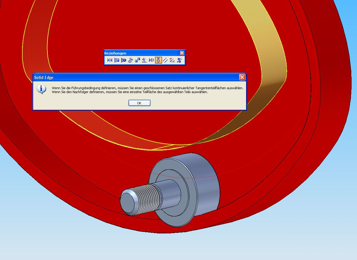

ich möchte gerne eine Kurvenrolle mittels Führungsbeziehung an eine Kurve tangential anknüpfen. Aber ich kriegs nicht hin. Die Fläche resultiert aus einer mittels Tabellenkurve(Spline) erzeugten Ausprägung. Kann das SE überhaupt? Sollte schon. Die Kurve ist geschlossen, da die Ausprägung damit erzeugt wurde.
Hat vielleicht jemand ne Idee?
dank

Hat die Kurve Knicke oder ist sie schön tangential und stetig?

Ich habe mal das Part (V20) mit angehängt. Vielleicht liegt es daran, dass SE Splines teilt wenn man sie weiterverarbeitet.

Hallo thobn,
hab mal an dem Kurventeil rumeditiert.
Zunächst mal hab ich in den Kurvenoptionen die Glättung eingeschaltet.
Dann hab ich die Übergänge zwischen rechter und linker Kurve verrundet, damit ich einen tangentialen Übergang bekomme.
Aber genaugenommen ist Deine Kurve irgendwie kantig.
Der Wendepunkt der Y-Achse ist nicht symmetrisch.
Das hast Du die Werte:
  • -0,752
  • 0,000
  • 0,750
Vielleicht liegts daran

ich bekomme einen Bolzen nur zu 50% um die Kurve. An den Verbindungsstellen sind die Splines nicht tangential, daran wirds wohl liegen.

ausser kurvenglättung eingeschaltet nix an der kurve gemacht und es geht dennoch
