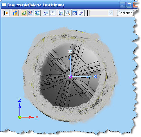

Hallo Leute!
Immer wieder kommt bei mir das Problem auf, dass ich bei der Ableitung einer Zeichnung in "Benutzerdefinierte Ausrichtung" senkrecht auf ein Teil schaue und genau über die senkrecht stehende Achse (im Bild die Y-Achse)das Teil ausrichten muss.
Aber wie diese Achse anwählen  OHNE die Ansicht zu kippen?
Hat jemand einen Tipp?

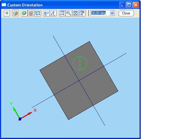

hi,
neben den drehen um Achsen gibt es drehen um Flächen.
hier hast du eine Horizontale um die das Teil gekipt werden kann
und eine senkrechte um die das teil gedreht werden kann.
Diese senkrechte ist von einem Kreisumgeben.
einfach in die Mitte von diesen Kreis klicken und drewinkel eingeben.
AMG

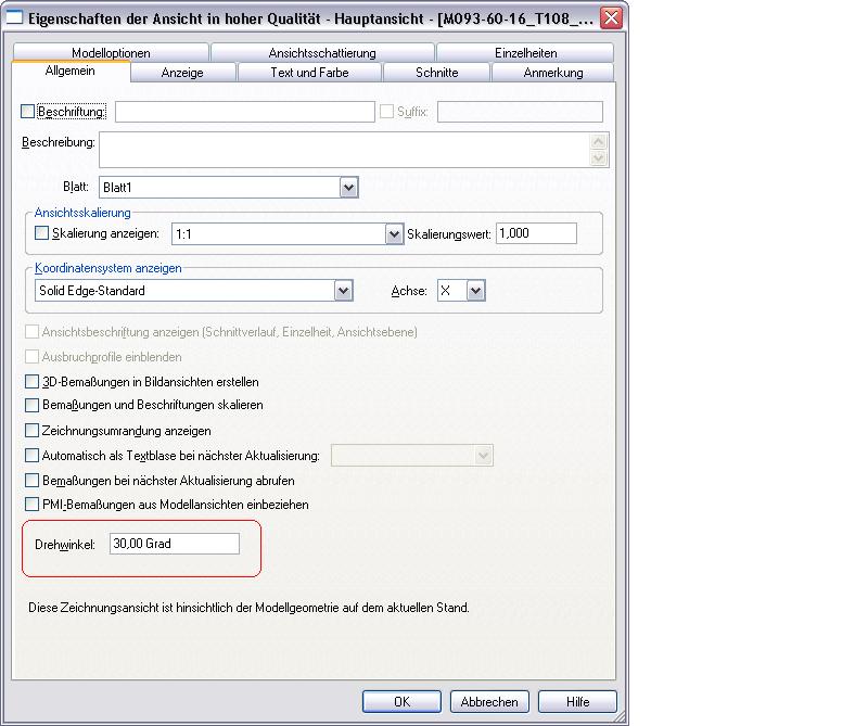

Nachtrag:
Alternativ geht es auch die Ansicht erst ableiten und dann über die
Eigenschaften die Ansicht um einen Winkel zu verdrehen.

Hallo AMG,
danke für die Antworten.
Die Funktion war mir bekannt - das Problem ist nur, dass damit das Teil nicht um seinen Mittelpunkt gedreht werden kann.
Aber ich hab´s nochmal damit versucht und wenn man lang genug dran dreht kommt man doch zu dem gewünschten Ergebnis.
Danke nochmal und SW
Georg

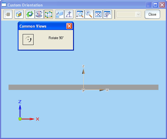

erstellt am: 04. Jul. 2008 12:57    Editieren oder löschen Sie diesen Beitrag!  <-- editieren / zitieren -->   Antwort mit Zitat in Fett Antwort mit kursivem Zitat    Unities abgeben: 1 Unity (wenig hilfreich, aber dennoch)2 Unities3 Unities4 Unities5 Unities6 Unities7 Unities8 Unities9 Unities10 Unities Nur für schorschi 10 Unities + Antwort hilfreich
ich nehm dafür gerne den hier (siehe Bild).
Martin

erstellt am: 04. Jul. 2008 13:00    Editieren oder löschen Sie diesen Beitrag!  <-- editieren / zitieren -->   Antwort mit Zitat in Fett Antwort mit kursivem Zitat    Unities abgeben: 1 Unity (wenig hilfreich, aber dennoch)2 Unities3 Unities4 Unities5 Unities6 Unities7 Unities8 Unities9 Unities10 Unities Nur für schorschi 10 Unities + Antwort hilfreich
Hi Georg,
is das nicht egal ob das um den Teilemittelpunkt gedreht wird, da es eh auf die ganze Ansicht bezieht und nach einpassen ist alles wieder ok.
Auch Dir ein Schönes WE,
AMG

man könnte auch:
- das Teil ableiten
- rechte Mautaste auf Zeichnungsansicht
- Winkel eintragen (siehe Bild)
zwar etwas umständlich, aber funktioniert!
Gruss Tita
