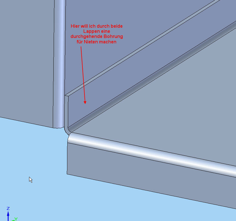

hoi zäme,
bei einem blechteil möchte ich bohrungen für nieten setzen. siehe bild, wo ich die bohrungen setzen will (durchgehend durch beide lappen). aber da bringt er die fehlermeldung "nicht zusammenführender körper". wie kann man das lösen?
grüessli sushi

Hallo sushi,
ein Bild sagt mehr als tausend Worte.
Markus Gras

ist das die einzige lösung? es ist ja blöd wenn man überall spalten erzeugen muss, nur weil SE es nicht versteht dass man durch beide lappen eine bohrung machen soll...  naja...
trotzdem danke!
grüessli sushi

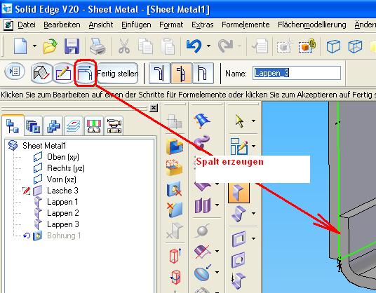

Ich konnte das Problem bei mir direkt nach vollziehen. Hab das Blech ein kleines bischen anders aufgebaut. Einerlei es sollte funktionieren egal wie ich das Teil aufbaue.
Markus Gras

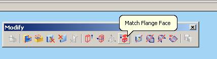

ein anderer Workaround fuer das eingestellte Beispiel ist das
Nutzen der Funktion 'Match ...' (Bild)
- Innenflaeche kleine Lasche zu Aussenflaeche lange Lasche.
Scheint also ein Berechnungsproblem in SE zu sein , genaues Abmass
2xMaterial (4mm) geht auch ...
