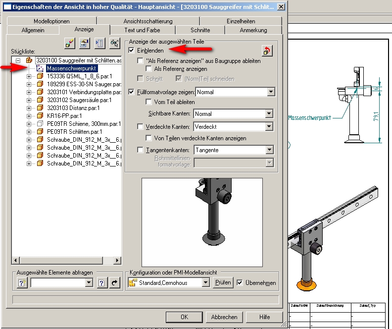

... und wo finde ich die Möglichkeit diesen Punkt in der Draft einzublenden? Ich steh da scheinbar etwas auf dem Schlauch.
Danke und Gruss, Ueli

Hi Ueli,
zuerst mußt du in der ASM den Schwerpunkt berechnen und anzeigen lassen (asm1+asm2).
im DFT dann den SChwerpunkt einblenden (dft1)
lg,
Matthias
modeng
Beiträge: 7061
Registriert: 10.12.2003
erstellt am: 20. Mai. 2008 18:24    Editieren oder löschen Sie diesen Beitrag!  <-- editieren / zitieren -->   Antwort mit Zitat in Fett Antwort mit kursivem Zitat    Unities abgeben: 1 Unity (wenig hilfreich, aber dennoch)2 Unities3 Unities4 Unities5 Unities6 Unities7 Unities8 Unities9 Unities10 Unities Nur für theshape 10 Unities + Antwort hilfreich
in der ASM braucht der Schwerpunkt nicht sichtbar zu sein. Er kann auch
nur im Draft angezeigt werden. Es empfiehlt sich einen eigenen Linientyp
mit Breite z.B. 2mm und geeignetem Namen vorher im Draft zu definieren.
Diesen dann dem Punkt zuweisen -- ansonsten duerfte es schwer sein
den Fliegendreck zu finden besonders wenn er hinter einer Linie liegt ...

Danke, jetzt hats geklappt! Das im Part oder der Assembly war schon klar, aber in der Draft an den Anzeigeoptionen der Ansicht-Eigenschaften hats bei mir geklemmt.
