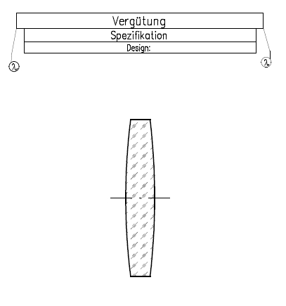

Hallo SE-User,
auf Optik Zeichnungen muss an die Sphärischen Flächen der Linsen ein Hinweis über die Beschichtung dieser Flächen. Das geschieht über den abgebildeten Block in der Datei Coating1. Das Bild zeigt die Ausgangsgröße des Blocks. Der Endzustand ist in Bild Coating2 zu sehen. Die beiden eingekreisten Lambda müssen an die Flächen angelegt werden und mit der Textbox verbunden sein.
Gibt es eine Möglichkeit die beiden Lambda an die Flächen zu verschieben?
Mit den besten Grüßen
Stefan

Ja klar. Lambda packen und hinziehen (eventuell den Block vorher auflösen, wenn das Lambda im Block ist). Dann nimmst eine Legende und schreibst den Text da hinein und hängst die Legende mit der Linie an den Kreis des Lambdas hin. Das Endsymbol der Linie setzt Du natürlich auf Linie, so daß da dann kein Pfeil ist. Mach ich auch immer so.

Moin Stefan,
wenn Du die Bloecke etwas anders aufbaust und das Lambdazeichen auch
als extra Block laesst sich das ganz simpel ueber die Funktion
Connector loesen. Das Lambdazeichen laesst sich auch mit
Beziehungen an der Linse fixieren, so dass beim Verschieben
alles schoen verbunden und am Platz bleibt.
Siehe angehaengtes Filmchen
Klaus

ich habe jetzt eine praktikable Lösung gefunden.
Ich habe das lambda Symbol als einzelnen Block erstellt. Diesen zeichne ich direkt in der Ansicht. Danach bringe ich den BLock mit den Spezifikationen ein und verbinde das ganze über die Verbinder funktion.
Klappt gut.
