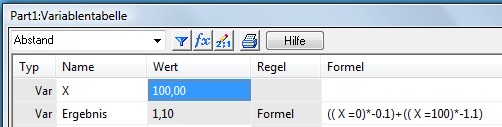

Hallo Zusammen,
ich habe da noch zu diesem Thema eine andere Frage.
Hat schon mal einer eine Wenn-Dann-Abfrage eingebaut?
Im Bild könnt Ihr sehen, was ich meine. Mit Excel bekomme ich das schon hin.
Aber im SE?
Wenn es hier schon einen Post existiert, dann habe ich ihn mal wieder nicht gefunden.

Hallo ISNIX,
siehe Anhang. Funktioniert problemlos und kann erweitert werden.
