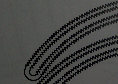

Hallo @ all,
ich konstruiere zur Zeit ein Bauteil, welches eine geriffelte Oberfläche bekommen soll. Ich habe aber ein Problem, dies zu erstellen. Vielleicht kann mir einer hier helfen.
Die Zick-Zack-Linie soll entlang eines Kreisbogens verlaufen.
Im Anhang findet ihr ein Bild, wie das aussehen soll (Querschnitt von vorne).
Bin total ideenlos, wie ich das umsetzen kann.
Viele Grüße, Christian!

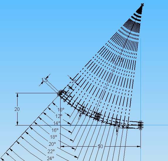

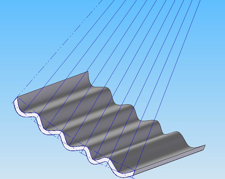

Erstmal Danke für die Antworten!!!
Das Erstellen einer "Schwingung"und daraus ein Muster machen hat zwar funktioniert, aber die Übergänge von Schwingung zu Schwingung wurden nicht ganz "sauber".
Jetzt habe ich mir eine andere Möglichkeit überlegt;

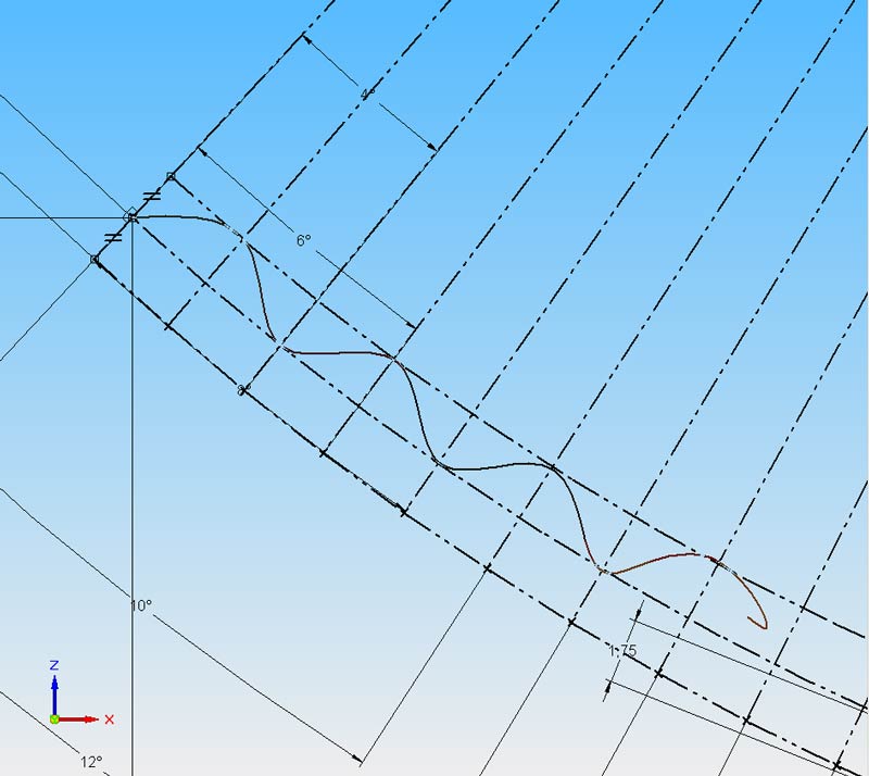

ich habe mir ein Raster aus Konstruktionslinien erstellt und an deren Schnittpunkten habe ich eine Kurve fixiert. Solbald ich die Funktion "Kurve" beende, verschwindet diese.
Fixiere ich die Punkte aber nicht an dem Raster, so bleibt die Kurve nach Beenigung des Befehls bestehen.
Aus dieser Spline habe ich dann ein Offset erstellt, dieses geschlossen und eine Extrusion erstellt.
Das Problem ist halt nur das dann die Bögen nicht genau auf den Schnittpunkten liegen und die Geometrie nicht mehr eindeutig ist.
Also kurze Frage: Was mache ich falsch?
Danke,
Christian
