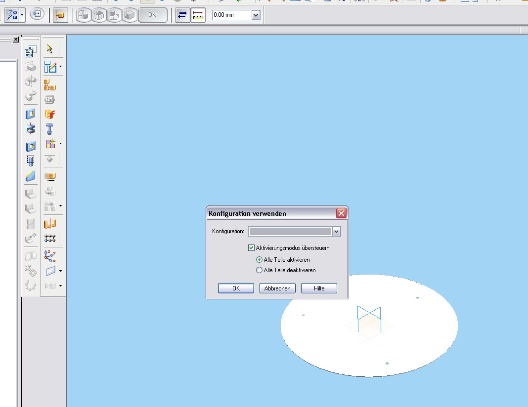

Hallo alle zusammen,
wenn ich in der ASM-umgebung bin und über den Explorer o.ä. ein neues Teil in meine Baugruppe ziehen möchte, erscheint dieses Fenster.
Wir haben mehrere SE Rechner im einsatz und bei keinem taucht dieses Problem auf. Ich habe auch schon überall geschaut aber ich bekomme dieses Fenster nicht weg.
Weis jemand wie man dieses Fenster wegbekommt?
Vielen Dank schonmal im voraus
Melanie

Hallo Melanie,
schau mal im Kontextmenü von der Teilebibliothek ob dort der Punkt
Konfiguration verwenden angehakt ist. Diesen Haken entfernen. Das beschriebene Fenster sollte nur auftauchen, wenn Du eine Baugruppe plazieren willst.

Wieso ziehst Du das Teil aus dem Explorer ins Solid Edge und nicht aus der Edgebar von der Registerkarte "Teilebibliothek"?

hab das grad mal gschwind probiert, ein Teil aus dem minimierten Explorer ins SE zu ziehen und fallen zu lassen. Geht auch. Ist aber unbequem. Das ist aber nicht die Ursache für dein Fensterchen. Ansonsten kenn ich das Fenster net.
Auch das Häkchen hab ich mal schnell gesetzt und dann ein Teil rübergezogen. Ich bekam das Fensterchen nicht. Auch wenn ich sonst mal Häkchen setzte und wegnahm.
Sorry, ich kann die Meldung nicht reproduzieren.
noch ein Test....
okay:  Die Meldung kommt wenn Du eine Unterbaugruppe reinziehst (nicht bei einem Teil, da man das nicht mit Konfigs speichern kann (meines Wissens)), in der Du mehr als eine Konfiguration gespeichert hast und dabei das Häkchen, das Martin gemeint hat, gesetzt ist. Also mach das Häkchen weg.
Viele Grüße,  Silke

Vielen Dank Martin, hat funktioniert.
@ Lars, wenn ich aus verschiedenen Ordner Teile brauche, geht das schneller wie als wenn ich mich jedesmal durch die Edgebar klicken muss
