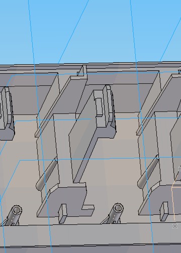

Hab in der Zwischenzeit meine Flächen rausgeschmissen, und an selber Stelle einen Körper mit 180°reingesetzt, das war dann recht gut zum Mustern.
Das mit den Flächen einblenden werde ich mal probieren, wenn es mal wieder soweit ist, und ich ohne Flächen für Schnitte / Körper nicht auskommen würde.
Irgendwie war da mal ne Meldung, dass was an Fläche(n)ausgeblendet sei, das macht SE wohl automatisch.
Zum Tipp mit einer Konstruktionsfläche anstelle von einer Ebene recht herzlichen Dank. Die Option Ebene senkrecht zur Kurve (Kurvenendpunkt) kannte ich schon, die ist auch ganz gut, aber regelt es nicht wenn man eine Ebene für z.B. eine "Ziehkurve" (-Profil) benötigt z.B. für eine Feder, wie mir hier bald blühen wird (kein Helical Sweep-Federle), die halt nicht 90° abgewinkelt wird, sondern grob geschätzt höchsten so zw. 5 u. 10 Grad; und ich ja auf der winkligen Ebene oder Fläche den Endpunkt der Teilskizze 1 abgreifen und referenzieren können muss.
Anbei noch das Bildle von der Rotationsausprägung, anstelle des Flächenverbundes, bereits i.O. gemustert. (Man lebt ja bei Praktikas von Übungen, u.a. ....)
Habe dabei auch schon festgestellt, dass SE auch Körper schneidet, ohne dass man aus den Flächen einen geschlossenen Body besitzen muss. Das ist ja durchaus ProE ähnlich.
