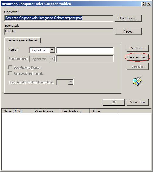

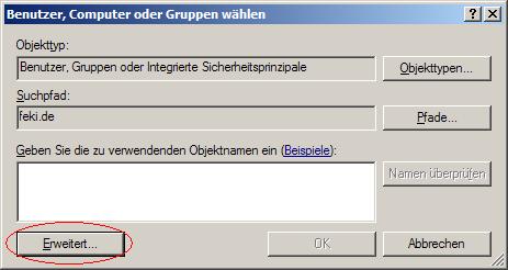

Das geht am besten über die Dateiberechtigung von NTFS.
RMT auf den Ordner im Netzwerk, EIGENSCHAFTEN --> Sicherheit
Da dann dem Betrefenden User nur Lese und Ausführrechte geben.
Edit: http://www.zdnet.de/builder/program/0,39023551,39152927,00.htm  hier mal ein paar Infos zu NTFS

der betreffende User ist im Server unter dem Ordner (RMT drauf) nicht extra aufgelistet. Da gibt es nur Administratoren und User. Da müßte er vermutlich zuerst mal extra aufgelistet sein, damit ich ihn die Schreibrechte für den Ordner nehmen kann.
Ansonsten vielen Dank für eure Antworten und daß mit dem Netzwerksbuchstaben paßt jetzt.

erstellt am: 14. Feb. 2008 11:45    Editieren oder löschen Sie diesen Beitrag!  <-- editieren / zitieren -->   Antwort mit Zitat in Fett Antwort mit kursivem Zitat    Unities abgeben: 1 Unity (wenig hilfreich, aber dennoch)2 Unities3 Unities4 Unities5 Unities6 Unities7 Unities8 Unities9 Unities10 Unities Nur für Silke Boll 10 Unities + Antwort hilfreich
Einfach auf Hinzufügen klicken, dann wie auf den Bilder markiert vorgehen. Dann sollte der User im 2. Bild unten im Kasten auftauchen.

erstellt am: 14. Feb. 2008 13:23    Editieren oder löschen Sie diesen Beitrag!  <-- editieren / zitieren -->   Antwort mit Zitat in Fett Antwort mit kursivem Zitat    Unities abgeben: 1 Unity (wenig hilfreich, aber dennoch)2 Unities3 Unities4 Unities5 Unities6 Unities7 Unities8 Unities9 Unities10 Unities
ich vermute halt, daß er ein Teil einer Gruppe ist, die komplett als ganzes für alles freigeschaltet ist. Die Gruppen sind User und Administratoren. Ich müßte ihn ja erst mal aus der betreffenden Gruppe herausnehmen und da hängen dann bestimmt tausend Sachen im Hintergrund mit dran, daß .......

erstellt am: 18. Feb. 2008 15:27    Editieren oder löschen Sie diesen Beitrag!  <-- editieren / zitieren -->   Antwort mit Zitat in Fett Antwort mit kursivem Zitat    Unities abgeben: 1 Unity (wenig hilfreich, aber dennoch)2 Unities3 Unities4 Unities5 Unities6 Unities7 Unities8 Unities9 Unities10 Unities
so, hatte jetzt mal Zeit dazu. Sorry, daß es so lange gedauert hat.
Funktioniert jetzt alles und der Kollege ist auch mit Erfolg gesperrt.
Vielen Dank für eure Hilfe.
