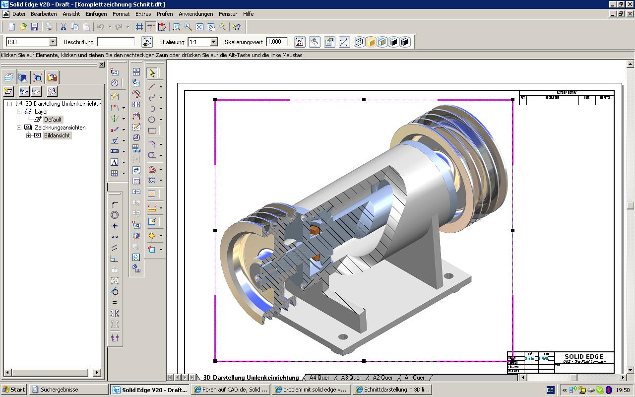

Hallo an alle Solid Edge Experten :-)
Ich musste eine Umlenkeinrichtung zeichnen und wollte zur übersichtlichen Darstellung einen Schnitt in die Baugruppe einfügen. Dies sieht tadellos aus, jedoch wenn man in eine Zeichnung die Umlenkeinrichtung mit Schnitt einfügt, werden die Schnittflächen schraffiert.
Ich hab keine Ahnung wie ich diese Schraffur wieder weg bringe.
Ich hoffe das jemand eine Antwort auf mein Problem weiß.
Danke schon im vorraus
Mfg
Chris

Hallo Chris,
geh mal in die Eigenschaften der Ansicht. Dort kannst Du unter Ansicht für jedes einzeln bestimmen ob es geschnitten wird und wenn ja, ob es auch eine Schraffur bekommt und welche.

Wo soll ich in die Eigenschaften gehen, im Draft oder Assemble Modus? Hier als Anlage mein Problem als Bilddatei

Im Draft. Ansicht markieren und dann ins Kontextmenü Eigenschaften.

Könnt ihr mir weiter beschreiben was genau ich unter den Eigenschaften tun soll? Anscheinend finde ich nichts relevantes.

Erst einmal solltest du mit Hilfe des Zeichnungsansichtsprotokolls die grauen Ecken um die Ansicht entfernen.
Danach kannst du in den Eigenschaften der Ansicht auf der 2. Registerkarte die einzelnen Teile selektieren und wählen ob sie geschnitten sind und mit welcher Schraffur.

auf dem Register Ansicht die entsprechenden Teile waehlen
und dann 'Fuellformatvorlage anzeigen' deaktivieren
Danach die Ansicht aktualisieren. Welche Teile geschnitten
werden und welche nicht muss beim Erstellen des Schnittes
in der 3D-Umgebung festgelegt werden (in der Annahme
das er dort gemacht wurde)
