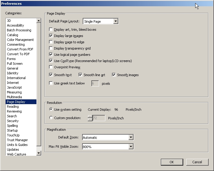

gibts da nicht eine Einstellung für Liniendarstellung im Acrobat-Reader ?
ich glaub ich hatte dasselbe Problem auch schon mal, aber nur bei pdfs von einem Lieferanten.
Habe daraufhin an diesen Einstellungen rumgefummelt --> siehe screenshot
lg,
Matthias

aha.... muß ich mal schauen - am Montag dann.
Also ich hatte zwei pdf's erstellt. Eine vor der Linienverdünnung durch mich und eine mit mageren Linien. Beide haben ich dann an einem Laserdrucker ausgedruckt und man hat den Unterschied auch auf einem echtem Ausdruck gesehen. Wie es sich wohl auf einen Tintenstrahldrucker auswirkt ? Auf den würde ich dann eigentich ausdrucken (wenn ich überhaupt mal eine ausdrucken muß ), wenn dieser ausnahmesweise mal mit Tinte gefüllt wird. Müßte nächste Woche aber passieren - habe Tintenpatronen bestellt.
Viele Grüße,  Silke

erstellt am: 21. Jan. 2008 08:17    Editieren oder löschen Sie diesen Beitrag!  <-- editieren / zitieren -->   Antwort mit Zitat in Fett Antwort mit kursivem Zitat    Unities abgeben: 1 Unity (wenig hilfreich, aber dennoch)2 Unities3 Unities4 Unities5 Unities6 Unities7 Unities8 Unities9 Unities10 Unities
Hallo Matthias,
von welcher Acrobat Reader Version hast Du das Bildchen erstellt ?
Viele Grüße,  Silke
