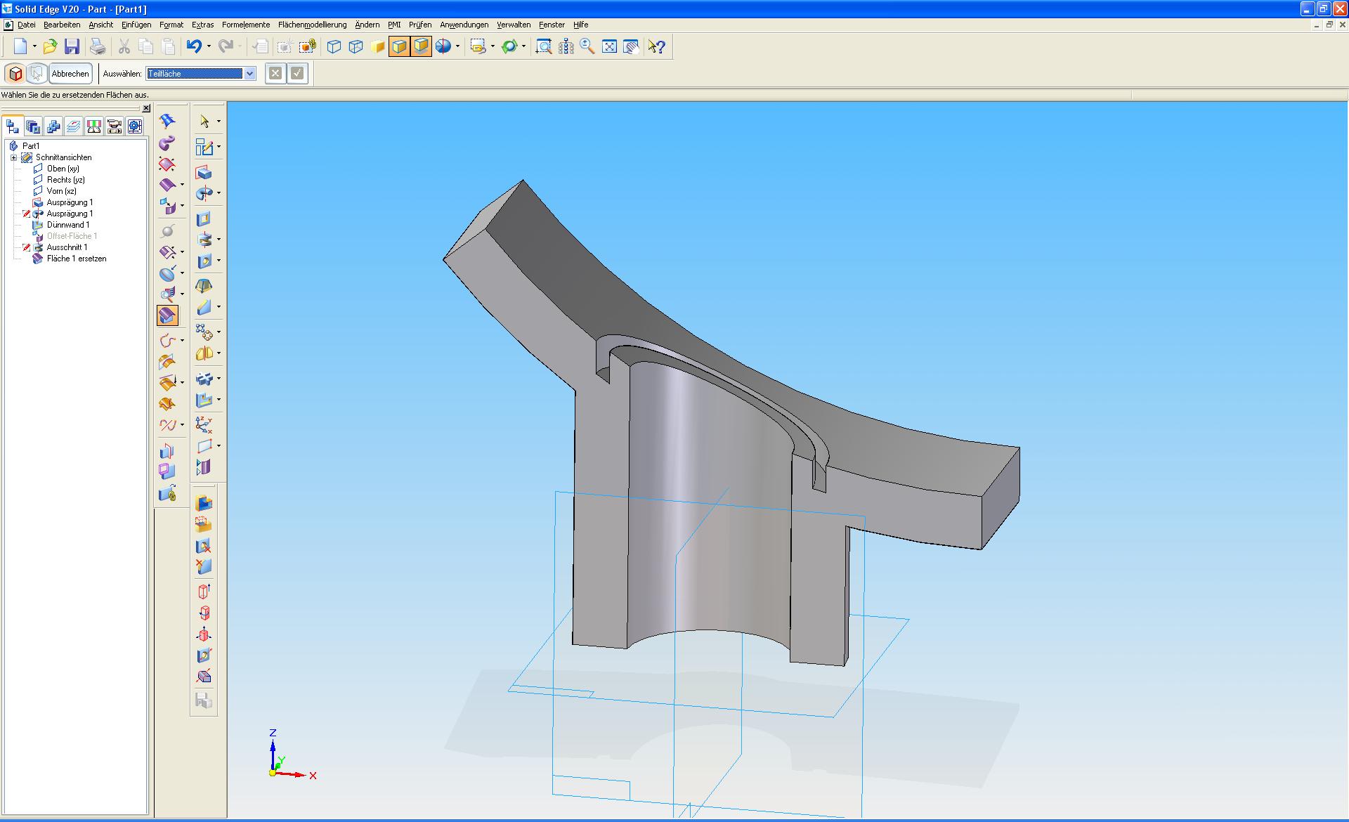

Hallo SE Forum,
ich habe ein kleines Problem: In den Dateianhängen habe ich einmal zum Anschauen das Modell und einmal die Zeichnungsableitung mit angehängt. Mein Problem ist, dass ich mit V18 SP10 in einer Bohrung eine Nut für einen Dichtring modelliert habe. Für diese Nut habe ich das Feature "Senkrechter Ausschnitt" verwendet. Bei der Zeichnungsableitung stellte ich fest, dass diese Nut falsch erzeugt worden ist. Ich gehe davon aus, dass ich einen Fehler gemacht habe. Normalerweise müsste dies mit dem senkrechten Ausschnitt funktionieren.
Würde mich über Informationen wie man's richtig macht freuen Wollte mich kurz halten und schnell auf den Punkt kommen. Entschuldige mich dafür
Gruß Yuecel

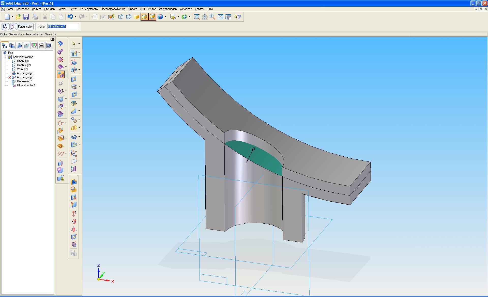

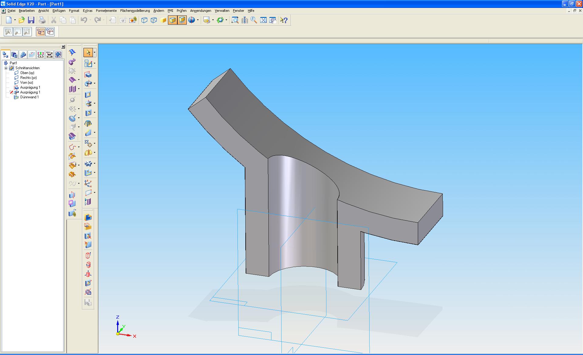

Hallo Yuecel,
kurz halten ist immer gut und Bilder dazu noch besser.
Was Du vorhast ist nicht so ganz einfach, ich hab mal ein paar Bilder gemacht, da ich hier keine V18 greifbar habe.
Ist das Ergebnis das was Du dir vorgestellt hast?

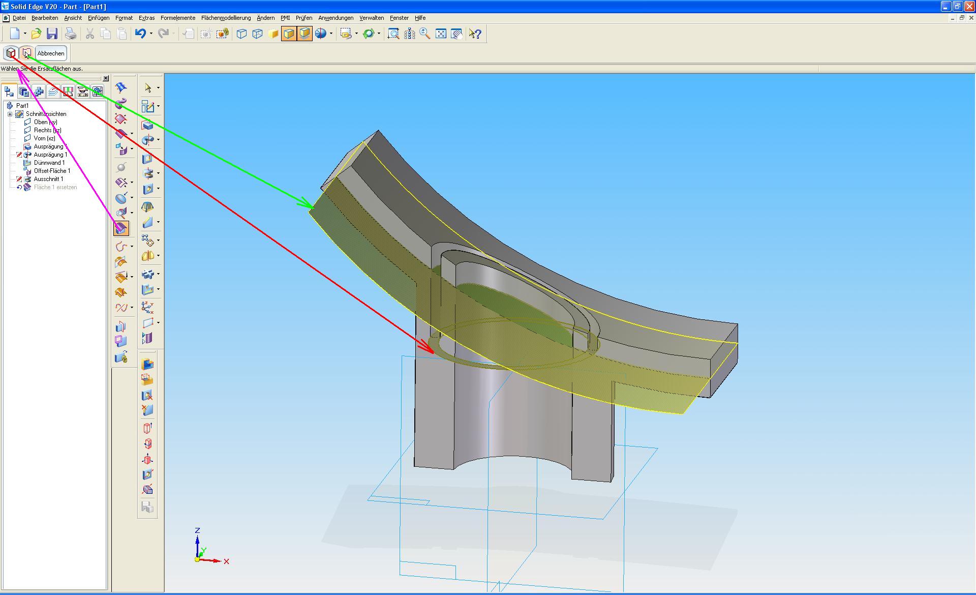

noch die restlichen Bilder

Hallo Bernd,
vielen Dank für deine Antwort. Die Skizze ist voll bestimmt, habe die beiden Kurven für die Nut durch Projektionskurve auf die Zylinderfläche erzeugt. Danach durch senkrechter Auschnitt die Tiefe für die Nut definiert. Wenn ich jetzt diese im Draft bemaße ist dies falsch. Vielleicht gibt es eine andere Methode. Das ganze wird bei uns durch 3D Fräsen hergestellt.
Yuecel

Hallo Markus,
vielen Dank für deinen Vorschlag. Hat bestens funktioniert, aber leider nicht zum gewünschtem Ergebnis gebracht. Die Nut ist jetzt mit der Breite sauber erzeugt worden, aber die Tiefe ist nicht richtig. Habe eine pdf angehängt. Würde mich interessieren wieso es nicht funktioniert. Oder habe ich einen Denkfehler ?!?

Hallo Yücel,
die Antwort warum das so ist, ist relativ einfach!
Der Stutzen läuft ja nicht radial in das Gehäuse rein, sondern entlang einer Sekante.
Stell Dir den Stutzen noch weiter nach aussen versetzt vor, dann wird Nut Immer tiefer, wenn der Stutzen dann tangential anliegt geht die Nut schließlich durch und durch.
Hab mal ein V18 Teil angehängt, der Unterschied zu den Bildern ist das die Fläche ohne Offset erzeugt wurde und anschließen entlang der Stutzenachse um die Nuttiefe verschoben wurde.
