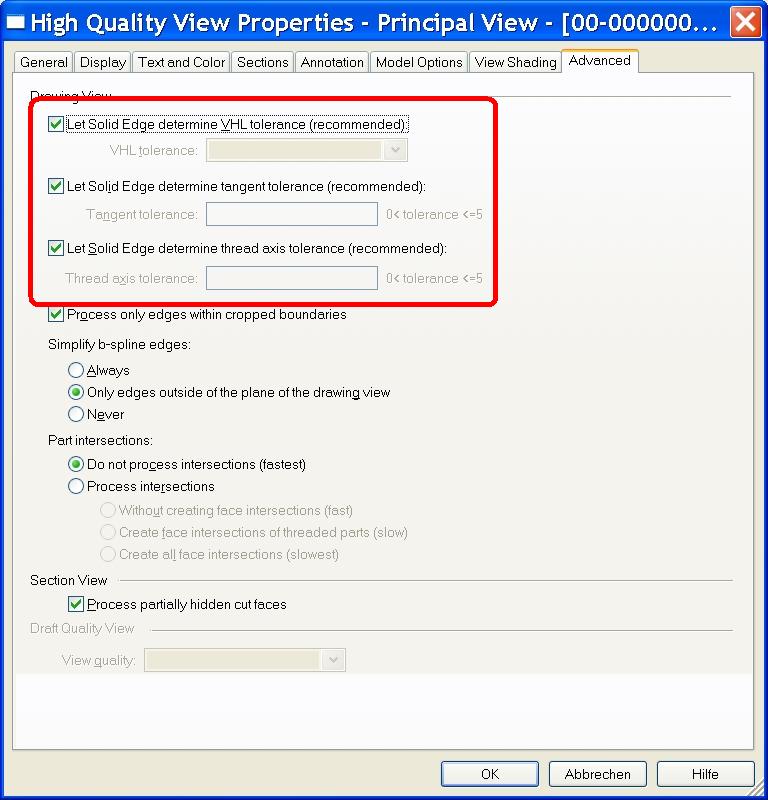

Hallo Forum,
ich möchte die im Bild rot markierten Zeichnungsansichtseigenschaften (insbesondere VHL-tolerance) ändern und in der Vorlage abspeichern.
Leider funktioniert das genau bei den von mir gewünschten Eigenschaften nicht. Kann mir hier jemand weiterhelfen, um trotzdem noch zum gewünschten Ergebnis zu kommen?
Danke!
Grüße,
burgmann

diese Einstellungen lassen sich nicht voreinstellen da sie
individuell fuer *eine* Ansicht gelten und erst beim Anlegen
einer Ansicht mit (offenbar hard-coded) Werten gefuellt werden.
