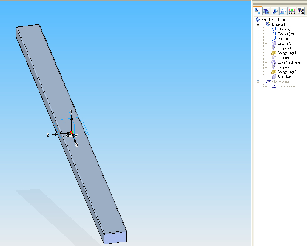

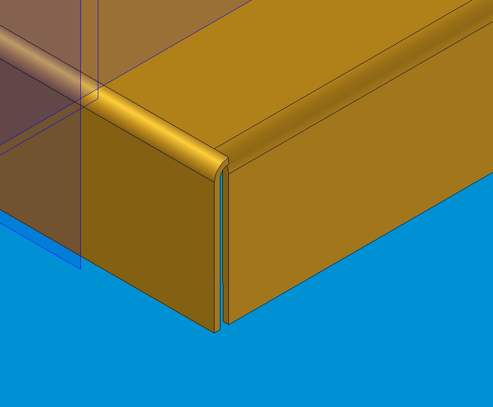

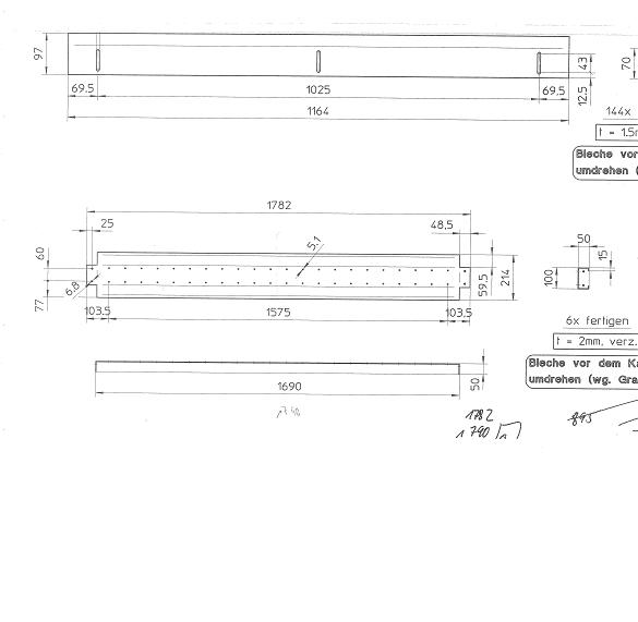

..derzeit bin ich damit beschäftigt, ein 3D Modell aus 2D Zeichnungen aufzubauen. Es sind hauptsächlich Blechteile - beispielsweise Seitenteile.
Das Problem ist die Abwicklung. Sie gelingt mir, wenn ich als Basis eine "Lasche" wähle und die Abkantungen mit "Lappen" realisiere. Dann wähle ich einen Neutralenfaktor von 0,41 und es passt die Abwicklung (wie in der alten 2D-Zeichnung) nur das Modell ist eigentlich "falsch" bzw. würde real nicht so aussehen (s. Bild)
Nehme ich als Basis eine "Lasche" und nehme dann weiterhin "Konturlappen", passt nichts mehr!
Ich würde gerne so modellieren, wie nach der alten 2D Zeichnung (s.Bild unten)
Besten Dank!

Aber ist es nicht eigentlich so, dass man zuerst das fertige Bauteil hat - und es erst später abwickelt?

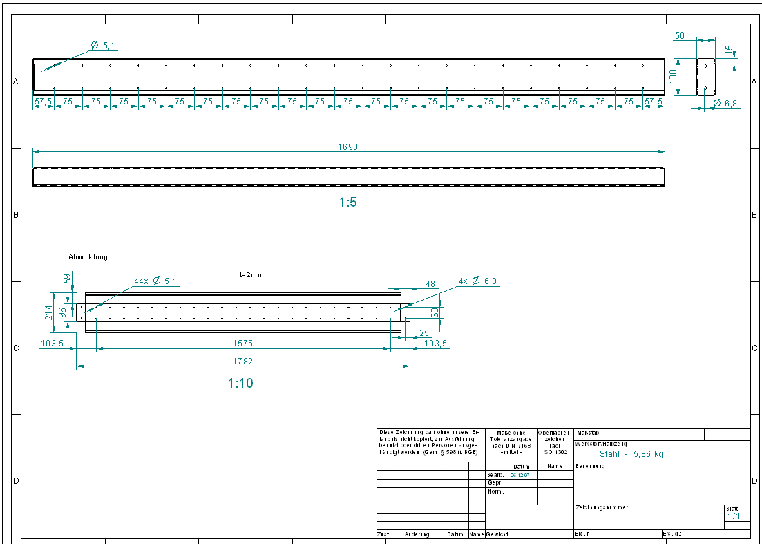

Hier mal zum vergleich, als 3D Konstruktion.
NF Standard: 0,33
Gruss Nicole

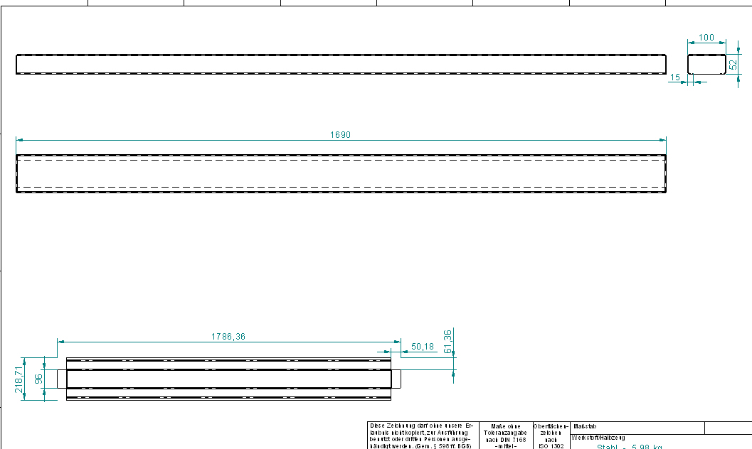

Noch ein Bild
Gruss Nicole

Also wenn du ein Blechstreifen hast der an einer stelle 90° gekanntet ist mit den Maßen: Aussen 100mm und der kurze Schenkel 52mm ist die Abwicklung 100+52-2 x Materialstärke (t=2mm) = 148mm.
Ich Rechne immer das Innenmaß, dann habe ich die länge sofort: (100mm Aussen) 98mm + (52mm Aussen)50mm Innen = 148mm.
SE macht daraus 148,18mm ich Denke mit den 0,2mm pro Kantung kann man leben.
Hatte bis jetzt jedenfalls nichts, was nicht passt

erstellt am: 07. Dez. 2007 07:59    Editieren oder löschen Sie diesen Beitrag!  <-- editieren / zitieren -->   Antwort mit Zitat in Fett Antwort mit kursivem Zitat    Unities abgeben: 1 Unity (wenig hilfreich, aber dennoch)2 Unities3 Unities4 Unities5 Unities6 Unities7 Unities8 Unities9 Unities10 Unities
moin,
so ich habe das Ganze jetzt mit V20 versucht - es passt (bis auf einige 10tel!
Wie kann das sein?
