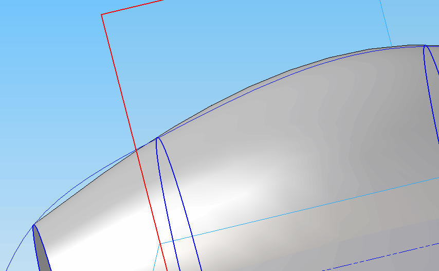

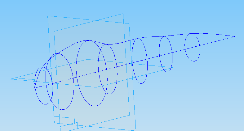

hallo zusammen
wie kann ich hier eine komplette ausprägung über die elipsen machen? könnte auch die dft datei zustellen zum selber üben

... schon mal mit 'Blue Surf' probiert?

willkommen bei uns! Sowas kannst Du mit einer Übergangsausprägung machen. Dazu brauchst Du allerdings an den Enden auch Querschnitte, z.B. kleine Kreise.

ja es ist nur eine testdatei, habe die elipsen einfach nach wahl hinzugefügt. mit bluesurf kam ich irgendwie nicht an ziel. mit übergangsausprägung funktionierts ebenfalls nicht: grund siehe bild. die flächen gehen nicht entlang meiner leitkurve.

Hab da auch mal ein wenig mit rumprobiert.
Hab nur nicht rausgefunden, wie man aus dem BlueSurf dann ein Körperformelement erstellt.
modeng könntest du mir das verraten?
Gruss Nicole

Hab herausgefunden wie mans machen kann. Du markierst einfach ein Solid und gehst auf: Flächenmodellierung -> Vernähen -> Fläche vernähen

das "Bluesurf" Element wählen, rechte Maustaste, Körperformelement erstellen...

Danke cynyc hat geklappt.
@MarcK. wenn ich das Bluesurf erstellt habe, kann ich Flächen vernähen nicht anwählen.

Ist die BlueSurf geschlossen und bildet einen Körper und ist sonst nichts im Part kann man davon ein Basisformelement erstellen.
Bilden mehrere Flächen einen eingeschlossenen Körper und vernäht man sie, dann fragt SE von selber, obs davon ein Basisformelement erzeugen soll.
Gibts schon ein Basisformelement kann man mit boolscher Addition das neue Volumen hinzuaddieren.
