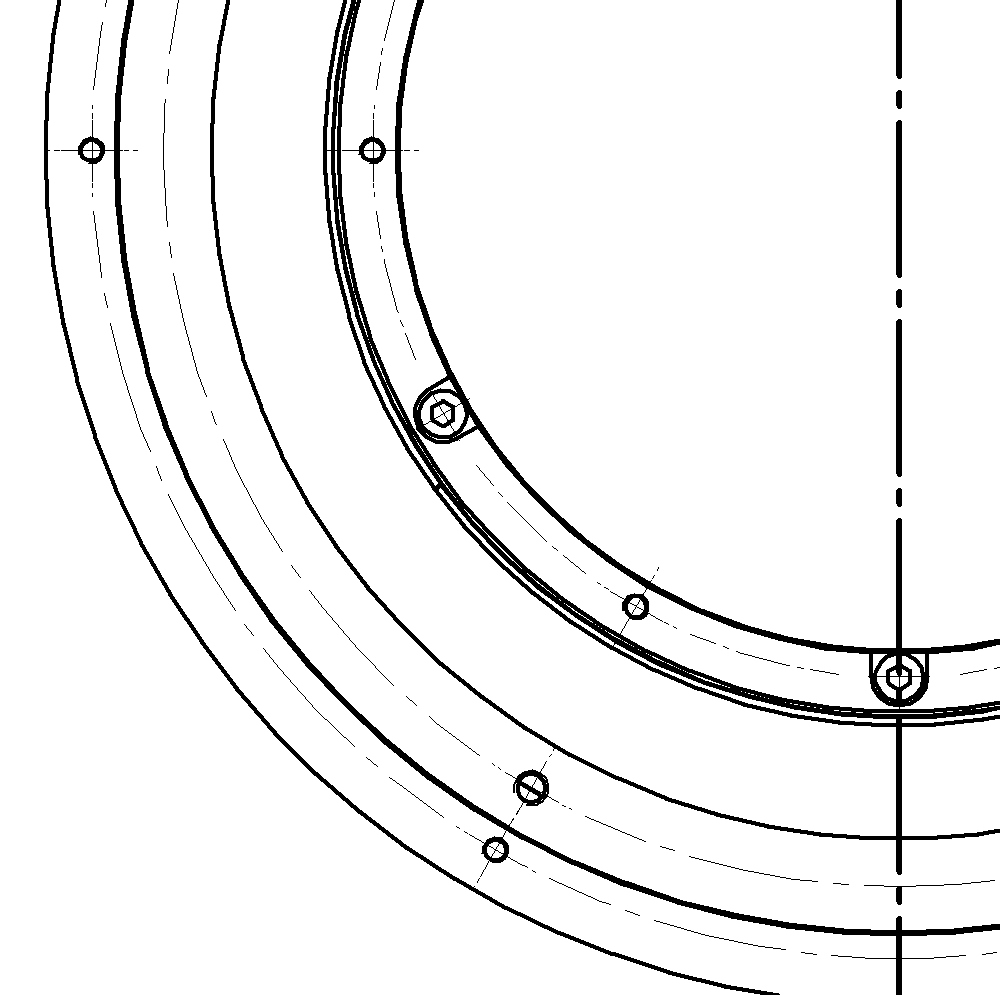

Hallo Zusammen,
folgendes "Problem" tritt beim Zoomen in unseren Zusammenstellungszeichnungen auf:
Wird die gesamte Zeichnung oder ein großer Teil derselben dargestellt (Siehe Zoom1.jpg) und wird mit der Spacemouse gezoomt, so tritt relativ starkes Ruckeln auf. Der Zoom der Spacemouse ist eigentlich stufenlos. Erst wenn man sich sehr stark in eine Ansicht (siehe Zoom2.jpg) gezoomt hat, so dass nur noch ein Teil derselben dargestellt wird, laufen die Vorgänge wieder "flüssig" und ohne ruckeln ab. Das Ruckeln tritt also nur auf, wenn relativ viele "Details" der Baugruppe dargestellt werden sollen.
Die Performance im Modellbereich ist in Ordnung.
Unsere Baugruppen bestehen aus ca. 25 verschiedenen Bauteilen (mit Muster insgesamt rund 100 Bauteile, wovon knapp die Hälfte auf komplexere Drehteile und der Rest auf Normteile wie Schrauben oder O-Ringe entfällt. Das "Problem" tritt an allen unseren PC's und Notebooks auf, welche über folgende Spezifikationen verfügen:
- 1,8 GHz Fujitsu Siemens Workstations mit 2 GByte RAM und NVidia FX 1500 (verschiedene Treiber getestet)
- 2,1 GHz HP Notebook mit 2 GByte RAM und ATI Fire GL
Da demnächst weitere Mitarbeiter für die Arbeit mit Solid Edge geschult werden sollen, müssen demnnächst neue PC's geordert werden. Das geschilderte Problem soll dann auf den neuen PC's nicht mehr auftreten.
Kennt jemand das geschilderte Problem und hat eine Lösung parat, um dieses durch andere Einstellungen der Optionen (in Solid Edge) zu umgehen?
Falls dieses ein Hardwaremässiges Problem (Leistung) ist: Wo liegt die "Schwachstelle" der Systemkonfiguration? Wo sollten beim Neukauf die Leistungszuwächse liegen?
Grüße,
burgmann

Also ich habe die Erfahrung gemacht, das 3D Ansichten auf dem draft sehr viel Performance verbrauchen.
Also würde ich die 3D Schnittansicht erst ganz zum Schluss, wenn alles andere fertig ist, aufs Draft machen.

Ja, sollte eigentlich nicht zu sehr ruckeln. Das Problem tritt auch auf, wenn ohne die SpaceMouse gezoomt wird.
@dragonbeat: Ohne 3D-Ansicht zoomt es sich flüssiger. Allerdings nicht so viel besser, als dass das Problem nur auf der 3D-Ansicht beruhen könnte. Danke trotzdem für den Tip!
Hat jemand weitere Info's? Danke!

ich nehme mal an, die Eigenschaften der Ansichten (Tab Ansichtschattierung und Einzelheiten) hast du schon überprüft oder mal testweise "runtergesetzt" ?
EDIT: das Vergrößern mit "Alt+RM+ziehen" kennst du ? und auf ganzes Blatt wieder mit "Alt+RM"

das Problem mit der Spacemaus liegt wohl eher daran, das der Rechner beim reinzoomen die Linien alle neu skallieren muss......das kostet performance..........so kenn ich das zumindest...
Sollte mit schnellerer Hardware aber zu lösen sein......

alle Einstellungen sind bzgl. Performance auf "fastest" gesetzt, aber dass Problemchen besteht (immer noch).
Deshalb werden wir uns probehalber mit besserer Hardware eindecken und testen, ob diese unseren Anforderungen besser genügt.
Danke für die Hilfe, U's sind unterwegs.
