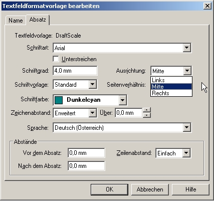

übernommen wurden die Einstellungen aber, weil wenn ich jetzt ein neues Textfeld anlege, dann ist es 4mm Arial.
Mögliche Lösung durch den Anwender: Eine Formatvorlage für Texte (!nicht Bemassungsformatvorlage!) anlegen, welche die gewünschte Einstellung enthält und der Textbox zuweisen.
hab ich so gemacht, anscheinend wird dem Textfeld aber automatisch nach dem Beschreiben durch das Makro die Textvorlage "normal" zugewiesen.
Habe nämlich dem Textfeld meine neue Formatvorlage "DraftScale" (mit Arial 4mm) zugewiesen und nach Makroausführung war das Textfeld plötzlich wieder auf "normal" (nach Auflösen der Gruppe).
und da hab ich noch ein Problemchen mit der Formatvorlage: wo kann man bitte in der Formatvorlage die vertikale Ausrichtung einstellen ? (siehe Screenshots) - also ich hab da nix dazu gefunden
möglich Lösung wäre: die Textvorlage "normal" so umbauen wie ichs für das Maßstabstextfeld haben will, und für alle anderen Textfelder (die sich bisher auf "normal" bezogen haben eine neue Formatvorlage erstellen (zB "normaler_als_normal"    )
oder gehts doch anders ?

erstellt am: 30. Nov. 2007 15:04    Editieren oder löschen Sie diesen Beitrag!  <-- editieren / zitieren -->   Antwort mit Zitat in Fett Antwort mit kursivem Zitat    Unities abgeben: 1 Unity (wenig hilfreich, aber dennoch)2 Unities3 Unities4 Unities5 Unities6 Unities7 Unities8 Unities9 Unities10 Unities Nur für lb-racer 10 Unities + Antwort hilfreich
hilft leider auch nix.
SE stellt im Pulldown zunaechst mal die zuletzt verwendeten Werte
ein mehr nicht. Das gilt aber nur fuer diese Session.
Stellst Du fuer die DraftScale Textbox *alle* Werte so ein wie
Du sie haben willst dann werden sie auch nicht veraendert;
so wie es Siejay beschrieben hat. Siehe Anhang vorher/nachher
Formatvorlage immer die normal.
modeng

sorry für meine Begriffsstützigkeit, aber ich kriegs einfach nicht hin.
habe folgendes (nur auf Hintergrund "A4-quer") gemacht:
1) Button Textfeld erstellen
2) die Eigenschaften wie Schriftart, Ausrichtung, usw. eingestellt
3) das Textfeld platziert
4) einen Dummytext reingeschrieben
5) die eigens dafür erstellte Formatvorlage "DraftScale" zugewiesen
6) mit diesem Textfeld die Gruppe "DraftScales" erstellt
7) aufs Zeichnungsblatt gewechselt
8) Makro ausgeführt
9) wieder geärgert, weils anscheinend alle außer mir hinkriegen
in meiner Verzweiflung hab ich mal einfach die Testdraft (in der ich das grade ausprobiere) angehängt.
vielleicht erbarmt sich eine/r sichs kurz anzusehen und mir das Brett vorm Kopf abzumontieren
lg,
Matthias
[Diese Nachricht wurde von lb-racer am 30. Nov. 2007 editiert.]

pragmatischer Ansatz: mach Deine Textbox in der Hoehe kleiner und
richte sie dann aus. Es kann durchaus sein das die vertikale
Ausrichtung generell von SE auf Grundwert (oben) gesetzt wird.
Deine Files sind V20?

... geht doch ...
2) die eigens dafür erstellte Formatvorlage "DraftScale" einstellen
3) das Textfeld platzieren
5) mit diesem Textfeld die Gruppe "DraftScales" erstellt
6) aufs Zeichnungsblatt gewechselt
7) Makro ausgeführt
8) freuen, weils funktioniert
@modeng,
wird die Textbox nach dem Dummytext schreiben in der Größe
"aufgezogen", verhält sich das wie beim Text ändern. Also,
Textbox nicht in der Höhe ändern. Wenn, dann nur in der Breite.
Gruß Siejay

@Siejay,
das war gemeint. Sie ist per Default etwas groesser wie die Schrift.
Doch offenbar ist eine Aenderung der Hoehe nicht der Grund denn:
fuer eine Textbox kann in der Vorlage nur Links, Mitte, Rechts
vorgegeben werden. Die vertikale Ausrichtung ist mit 'Oben'
fest vorgegeben und Mitte, Unten kann nur beim Erstellen
angepasst werden. Daher wird die Schrift beim Ersetzen offenbar
immer wieder auf Top ausgerichtet.
Nebenbei war das ein Problem im Makro 'Oberflaechenzeichen': eine
Klammer wurde immer falsch ausgerichtet da der Default nicht Left-Top sondern
Left-Bottom war (trat nur in der DE Version von SE auf V19/Sp6))
Lieber Fehler riskieren als Initiative verhindern (R. Mohn)

ich dachte ich haette noch eine Loesung mit der Vorlage
'on-the'fly' erstellen aber ging auch nur per Zufall.
Die vertikale Ausrichtung vergisst SE einfach obwohl
die Vorlage sie enthaelt

besten Dank für Eure Hilfe !
haut so hin.
ich hab nicht mal dran gedacht, daß das Raufrutschen des Textes was mit der Textboxhöhe zu tun hat --> ich Trottel
aber das mit der Formatvorlage, wo die Höhenausrichtung zwar angeführt aber nicht einstellbar ist ...
ist das wohl WAE oder WAD ?
Danke auf jeden Fall für das Raushelfen aus dem Wald, den man vor lauter Bäumen manchmal nicht sieht
lg, Matthias
