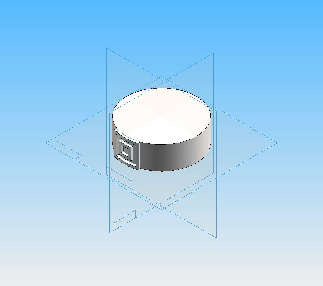

Hallo Gemeinde,
ich versuche gerade einen Profilring zu erstellen, indem ich eine Skizze auf eine Zylinderfläche aufwickle und diese dann über senkrechte Ausprägung auspräge.
Nun wollte ich diese Ausprägung mit bemustern rundherum auf die Mantelfläche mustern. (siehe Bild und par Datei)
Leider bekomm ich das nicht hin.
Wäre nett, wenn mir einer sagen könnte, weshalb SE das nicht macht
René

Das geht meist nicht, wenn Konstruktkionen als Basis für ein Formelement genutzt werden. Du kannst aber beim Muster den Filter auf Körper setzen und das ganze Teile mit Kreismuster auf sich selber vervilefältigen. Das sollte gehen.

Danke Arne,
hat funktioniert!!
