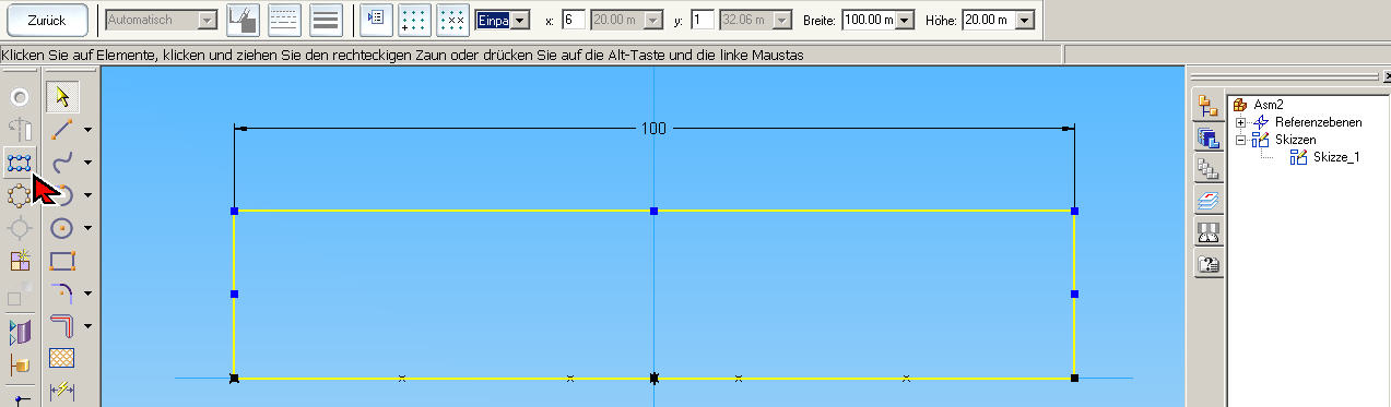

ich würde gerne einige Teile in meiner Baugruppe in einem bestimmten Abstand Vervielfältigen. Das heißt dass ich die Teile anklicke und in einer Achse um 100mm verschoben eine Kopie erhalte. Ich habe keine Muster in einem anderen Teil.
Danke im voraus.

erstelle in der Baugruppe eine Skizze, die das gewünschte Muster enthält.
Gruss, Ueli

Erstmal danke für deinen Beitrag
Frage: Wie soll die Skizze aussehen?

Zum Beispiel so wie im Bild. Funktion Skizze -> Rechteckmuster
Danach kannst Du in der Baugruppe mit der Skizze bemustern wie mit einem Part, das ein Muster enthält.
