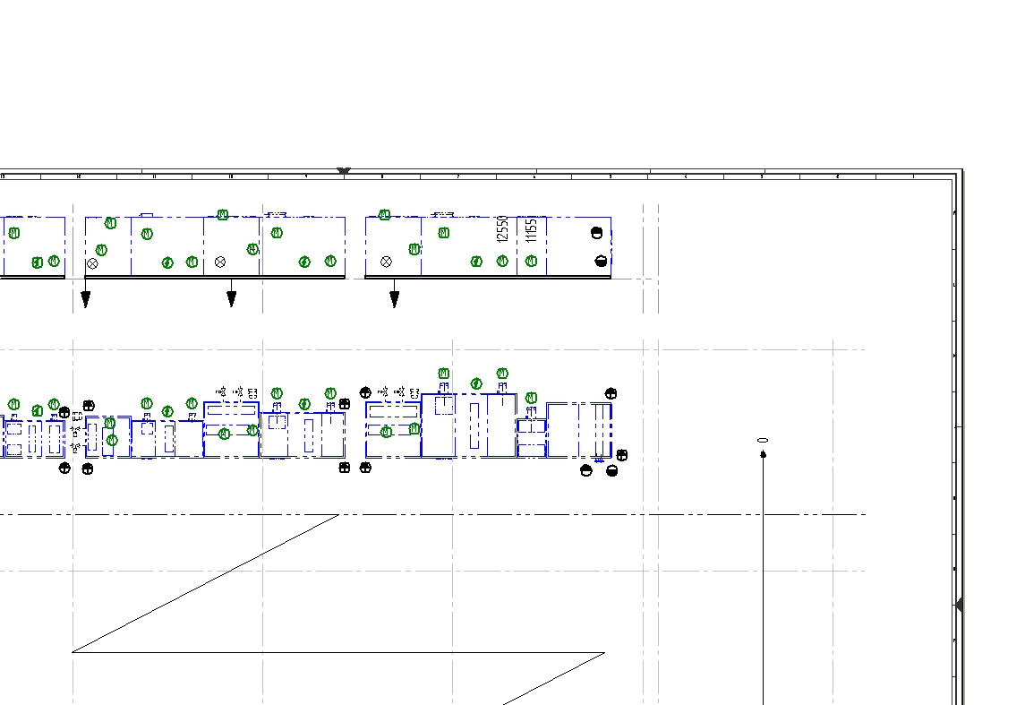

Hallo alle miteinander,
Ich erstelle im DFT einen Anschlußplan. Dieser Plan ist so groß, dass ich in die gezeichnete Ansicht eine Unterbrechung einfüge (mit RMT).

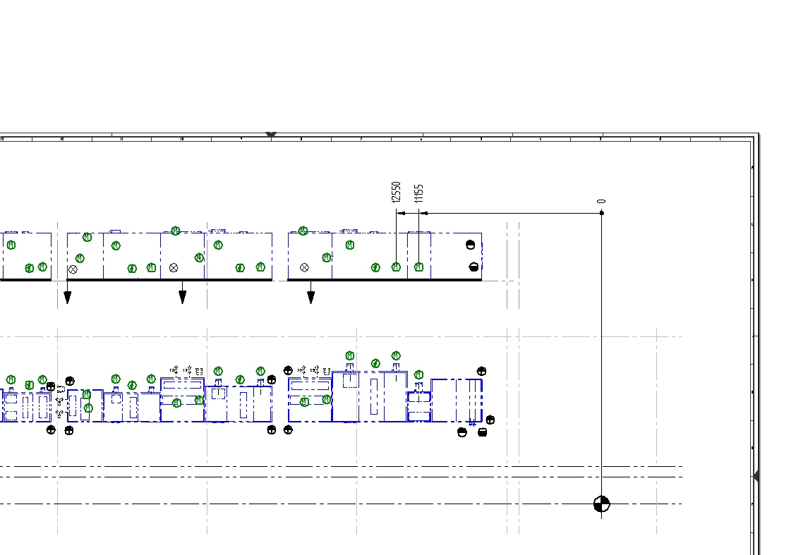

Nun wird eine Koordinatenbemassung eingebracht, wir im Bild_1 zu sehen ist - alle Abstände der Bemassung sind so, wie ich das will.
Nun möchte ich irgendwas in der gezeichneten Ansicht hinzufügen, dazu muß ich vorher natürlich die Unterbrechung inaktiv schalten, was auch noch funktioniert - allerdings sind die Bemassungen nun schon ein wenig verschoben (Bild_2).
Das würde mich ja nicht weiter stören, schließlich werde ich die Unterbrechung ja wieder aktivieren.

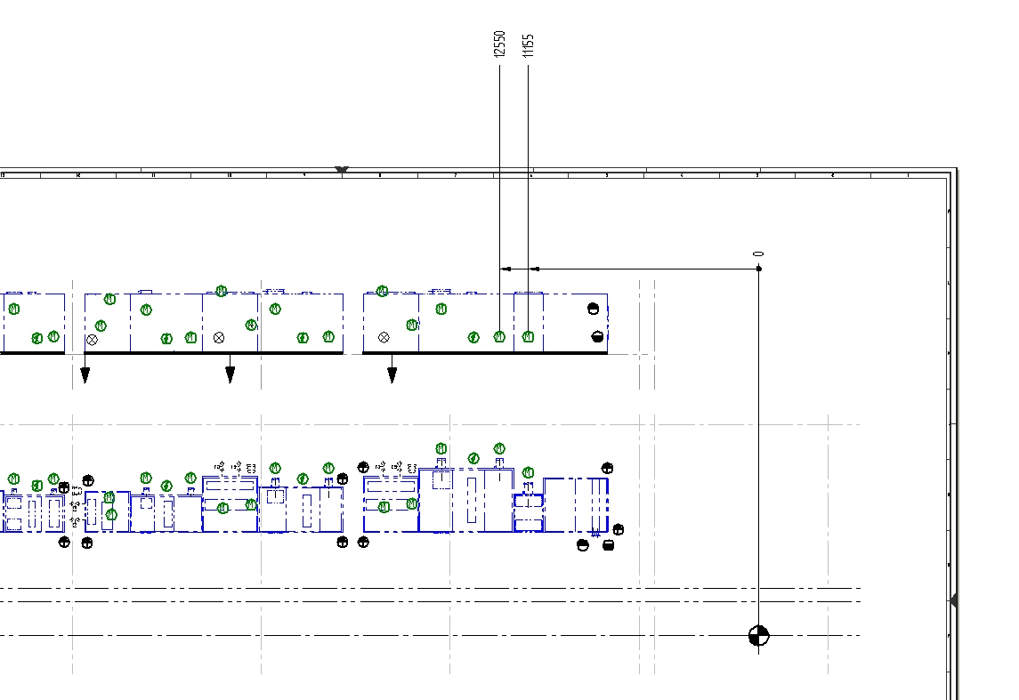

Und wenn man sich Bild_3 jetzt anschaut, dann kann sich der geneigte Leser wohl unschwer vorstellen, dass ich meinen Wortschatz an ober- und niederbayerischen Flüchen und Schimpfwörtern zur Zeit sehr intensiv nutze.
Folgendes habe ich schon versucht:
- Unterbrechung erst nach der Bemassung erstellen - hilft nix;
- Mit der Formatvorlage kräftig rumgespielt - hilft auch nix;
Weiß irgendjemand da draussen in den Weiten des Universum woran's liegt bzw. was ich falsch mache?

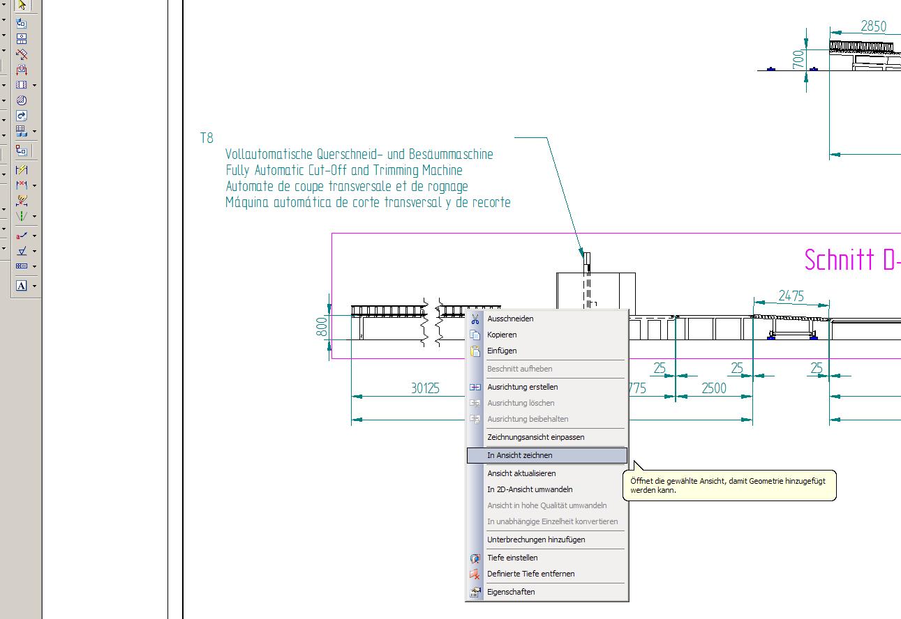

Du kannst auch etwas 'in Ansicht zeichnen' hinzufuegen dann
brauchst Du die Ansicht vorher nicht zu 'expandieren'

und hier der Versuch den Zusamenhang zu erklaeren:
Annahme: die Nulllinie von der aus der 0-Punkt bestimmt wurde
ist an einer unteren Linie der Zeichnung erstellt.
Der Fehler tritt nicht auf wenn:
- die obere Unterbrechnungslinie am oder unterhalb des Mittel-
  punktes des Ansichtsrahmens(!) liegt *und* die untere Unter-
  brechnungslinie unterhalb der Zeichnung liegt. Die Null-Linie
  kann dann mit der Zeichnung verbunden sein oder nicht.
  Der KO-Nullpunkt bleibt an fester Position
Der Fehler tritt abgeschwaecht auf wenn:
- Die Null-Linie *nicht* mit der Zeichnung verbunden ist.
- die obere Unterbrechnungslinie oberhalb des Mittelpunktes
  punktes des Ansichtsrahmens(!) liegt. Die Lage der unteren
  Unterbrechungslinie hat keinen Einfluss
  Der KO-Nullpunkt bleibt hier ebenfalls fix.
  Das zu Bemassende Element verschiebt sich mit der Ansicht
  wenn die Unterbrechnung aufgehoben wird. Die Masszahl
  bleibt solange in ihrer Position bis die Laenge der Masshilfs-
  linie = Null wird. dann wird sie mit dem zu bemassenden Element
  mitgenommen. Dabei sind zwei Faelle zu unterscheiden:
  - wurde das Mass im nicht-unterbrochenen Zustand abgesetzt
    wird die Masslinie im anderen Zustand laenger da sich die
    Ansicht nach unten verschiebt.
    Die Masslinie verlangert sich um den Wert X der ca. dem
    Abstand oberer Unterbrechnungslinie zu Mittelpunkt der Ansicht
    entspricht.
    Wird der nicht unterbrochene Zustand wieder hergestellt ist
    die Position des Masses wieder gleich. Die Nullposition bleibt
    gleich
  - wurde das Mass im unterbrochenen Zustand abgesetzt so wird
    die Masslinie im anderen Zustand kuerzer (nur bis zum Element), da sich
    wiederum die Ansicht diesmal nach oben verschiebt Wird der
    unterbrochene Zustand wieder hergestellt bleibt die Mass-
    zahl dort stehen wo sie ggf.durch das Element hingeschoben wurde
    ansonsten ist sie unveraendert. Die Nullposition bleibt gleich; die Masslinie ist dann entsprechend angepasst
In allen anderen Faellen ist die Verschiebung gravierend. Muss die
Unterbrechnungslinie verschoben werden muessen ggf. die Masse neu
positioniert werden (incl. Nullpunkt)
[quote]
Ich kann doch aber nur dann die Ansicht aktivieren (um dann was darin zu zeichnen) wenn ich die Ansicht wieder expandiere - zumindes ist das bei mir so.

In V19 SP10 geht das ohne vorher erst die Ansicht zu strecken.

@Ulrich,
siehe anhaengendes Bild: wenn die Unterbrechungslinien
so liegen tritt der Fehler nicht auf. KO-Bemassung wurde
mit aktivierter Unterbrechnung gemacht. Funzt auch in V15
/Edit
'In Ansicht zeichnen' bei unterbrochener Ansicht funktioniert erst
mit der V19 -- wusste ich auch nicht ...
Klaus
