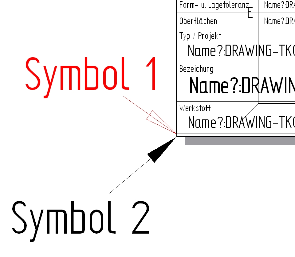

Wenn ich über VB ein Symbol auf dem Hintergrundblatt an die Position 0, 0 platziere.
Sitzen manche symbole direkt auf dem Ursprung andere minimal versetzt.
Was sind die ursachen dafür, bzw. wo ist der einfüge punkt für Symbole die über die api
platziert werden.

Der Einfügepunkt per VB ist immer links unten.

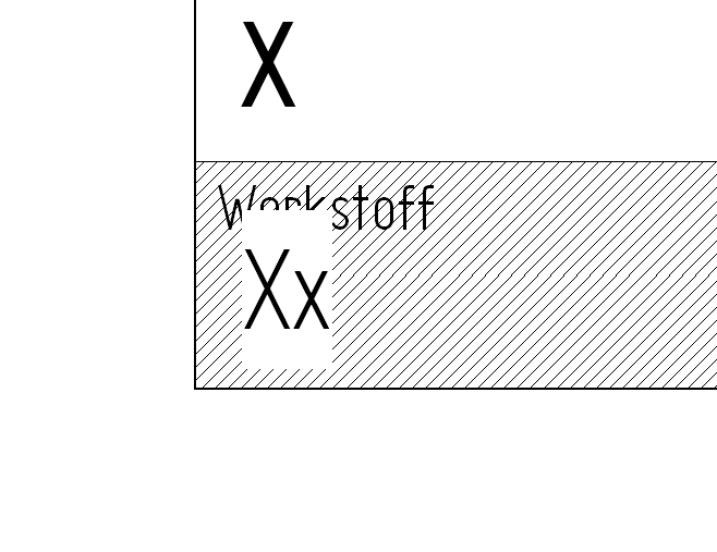

ok immer links unten vom ganzen Symbol was könnte denn dann hier die ursache sein.
ich finde nichts weiter links unten?

Keine Ahnung, ich hab so ein Schriftfeldprogramm auch schon mal gemacht. Ich hab das ausgemessen und den Versatz dann in die Fileproperties der Symboldatei gelegt.
-aktive Blattgröße auslesen.
-Symbol mit Korrekturwerten als Gruppe platzieren.
-noch ein paar Feinheiten dazu.
-fertig.

Die Ursache könnte vielleicht das gewesen sein.
Ich habe den CallOut "Xx" 0,5mm nach oben verschoben
und schon past es. Kann es sein dass die Umrandung
eines Callsout wirklich so riesig ist?
Ist das ein Bug?

das mit dem Versatz in Y-Richtung ist mir auch schon aufgefallen. Dieser beträgt 0,768 mm!?
Seitdem definiere ich diesen bei Bedarf als Konstante und addiere ihn zu den Y-Positionsangaben.
Const YCORRECTION As Double = 0.000768
