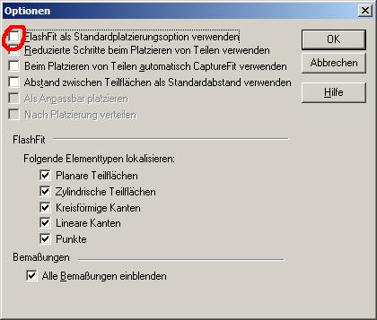

Hallo Ihr lieben ich habe da mal wieder eine frage:
Wenn ich Teile oder Baugruppen Beziehungen verpassen möchte, habe ich festgestellt, das wenn ich das mit hilfe von QuickPick mache, ich immer erst oben in das Feld (Abstandswert) klicken muss, um einen Wert einzugeben.
Ist das gewollt oder ein Bug ?
Gruss Nicole

QuickPick ist schon richtig. (hab extra danach geschaut wie es heisst um Missverständnisse auszuzschliessen)
Vorgehensweise:
1.
- eine Fläche per QuickPick anwählen
- zweite Fläche egal ob direkt oder über Quickpick
Ergebniss: ich komme nicht in das Feld Abstandswert, muss ich extra draufklicken.
2.
- eine Fläche direkt anwählen
- zweite Fläche direkt anwählen
Ergebniss: ich bin direkt im Feld Abstandswert, um den Wert einzugeben. (wie es auch wohl sein sollte.)
Ist echt nervig, wenn man immer oben draufklicken muss, bevor man einen wert eingeben kann.
Gruss Nicole

Also, ich hab das gerade mal bei mir getestet und egal ob mit oder ohne QuickPick, kann ich sofort einen Abstandswert eingeben.
Benutze SE V19 SP10.
Habe es allerdings so eingestellt, dass beim platzieren das zu platzierende Teil in einem eigenen Fenster angezeigt wird.

Ich versteh nicht so ganz das Problem. Wenn ich ein Teil verbaue und über Quickpick Flächen anwähle dann ist bei mir oben das Feld blau hinterlegt und ich muß es nicht extra anwählen um einen Abstand einzugeben.

Genau das ist ja die frage, muss ich da was umstellen, damit es bei mir auch blau hinterlegt ist ?
Ich habe eigentlich nicht weiter verstellt.
Nutze V20, war aber bei der v19 auch schon so.
Dragonbeat, wo haste was eingestellt ?
Gruss Nicole

erstellt am: 05. Nov. 2007 15:58    Editieren oder löschen Sie diesen Beitrag!  <-- editieren / zitieren -->   Antwort mit Zitat in Fett Antwort mit kursivem Zitat    Unities abgeben: 1 Unity (wenig hilfreich, aber dennoch)2 Unities3 Unities4 Unities5 Unities6 Unities7 Unities8 Unities9 Unities10 Unities Nur für Nicole32 10 Unities + Antwort hilfreich
Wie auf dem Bild zu sehen den Haken entfernen.
(rot eingekreist)

Arbeitest Du mit Flash Fit kann es nervig werden, da Du nach der Selektion der ersten Fläche via QuickPick nicht automatisch den Wert eingeben kannst. Soweit gebe ich Dir Recht. Hier also An- Aufsetzen wählen (2 Klicks) , oder den Mausklick ins Abstandsfeld mit einplanen (1 Klick). Aber klicken musst Du  .
Zur Frage: Bug oder gewollt: Eher gewollt, da Flash Fit ja flashig gehen soll und eben automatisch der Abstand NULL genommen wird.

Oder auswählen, das Flashfit nicht als erstes gewählt wird. (siehe Bild)

Ich arbeite zu 90% mit Flashfit.
Genau das was du da geschrieben hast, kann ich nicht bestätigen, hast du es auch mit Flashfit gemacht ?
Bei mir ist es so, das ich egal ob erster oder zweiter klick, sobalf Quickpick ins spiel kommt, ist Abstand nicht mehr Aktiv.
Wenn ich Planar Ausrichten nehme und dann mit Quickpick Arbeite, ist der Abstandswert immer Aktiv.
Warum es gewollt sein soll, kann ich nicht nachvollziehen.
Auch wenn ich mit Flashfit Arbeite, muss ja nicht zwangsläufig der Abstand Null sein.
@Dragonbeat:
Bild 1: egal ob mit oder ohne Hacken, Abstand ist nicht Aktiv bei Flashfit und Quickpick.
Bild2: kann die Option nicht finden, wo ist die wohl versteckt ?
Gruss Nicole

    Hi, wenn Du im ASM bist und ein Teil platzierst klickst du auf --> siehe Bild

Dass ein Feld in der Formatierungsleiste je nach Workflow mal den Focus hat und mal nicht, ist schon denkbar und könnte auf Unachtsamkeit bei der Programmierung zurückzuführen sein. Das kann bei der Arbeit lästig sein, ob es aber als Fehler akzeptiert wird und geändert wird, wenn sonst nichts an der Funktion gemacht wird, ist fraglich.

Jepp Arne sehe ich genauso (Unachtsamkeit)
@Dragonbeat, bringt nix egal ob Hacken oder nicht.
Muss ich (wir) wohl mit leben.

Bei FlashFit ist es so, dass nach der Selektion der ersten Fläche via QuickPick der Abstandswert nicht aktiv ist und bei der Selektion der zweiten Fläche das Bautei schon platziert wird (und keine Eingabemöglichkeit mehr vorhanden ist). Insofern tritt das "Problem" nur bei FlashFit auf und das könnt ihr Glücklichen (habe V17) ja ausschalten.

ist auch mit V17 auszuschalten
folgenden Key in der Registry erstellen
HKEY_CURRENT_USER\Software\Unigraphics Solutions\Solid Edge\Version 17\DEBUG
"DisableFlashFitDefault"=dword:00000001
Setting the key to 1 = mate, 0 = FF is the default
