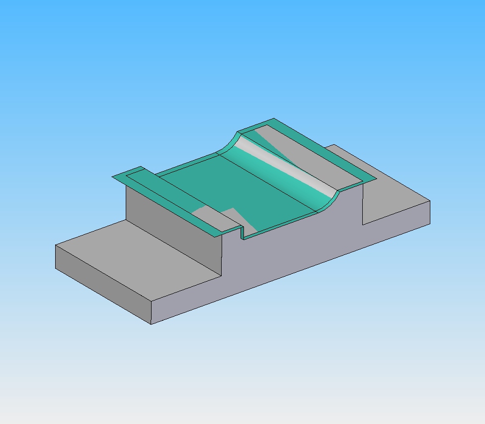

hallo ich hab ein
kniffliges problem.
auf dem bild seht
ihr einen block,
wobei ich mit boolscher
operation schon material
entfernt habe (komplizierte
kontur). jetzt muss ich von
der entfernten kontur nochmal
5 mm entfernen. hab schon einiges
mit fläche(offset) undso probiert
aber es hat nicht wirklich geklappt.
gibts da irgendeinen trick?
mfg Stefan

Hallo Stefan,
probiermal folgendes:
- Flächenoffset erstellen
- Ursprungsvolumen entfernen
- Neue Ausprägung zur Fläche erstellen
Gruß Siejay

Teilfläche versetzen (Änderungsmenue)
Wenn das nicht geht, dann gibts einen topologischen Grund, dann Flächen duplizieren, vergrößern, neu begrenzen und den Körper neu trimmen.
Letztendlich geht alles, zur Not würd ich auf die schnelle aus Flächen einen neuen Körper erzeugen.

das hast recht es geht. die kontur
ist bereits zu kompliziert für
fläche verschieben. auch flächen
einbeziehen und danach ein offset
ging auch nicht. also bin ich zum
ursprung gegangen und hab von meinem
bauteil die flächen einbezogen und
da ging das offset dann und zwar
in allen richtungen sogar.
vielen dank
mfg Stefan
