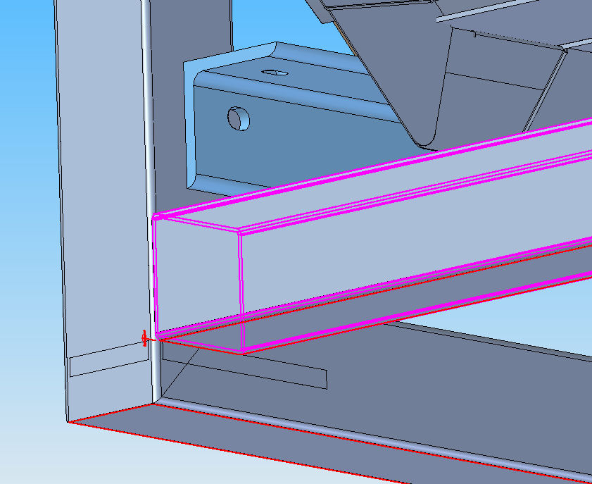

Hallo Ihr lieben ich benutze SE V19.00.02.06 und habe ein Problem.
Wie auf dem Bild zu sehen ist, ist eine Beziehung zwischen dem QR im Vordergrund zu dem QR-Rahmen links im Bild.
Beides die Unteren Flächen.
Ich habe die höhe des Rahmens (ein Rohr davon) geändert und nun sind der QR und der Rahmen nicht mehr Plan zueinander.
Die Beziehung sagt 0 aus.
Wenn ich die Beziehung lösche und eine neue erstelle, bekomme ich das QR und den Rahmen nicht Plan zueinander.
Wie kann das sein ?
Gruss Nicole

ich wette mal "Verknüpfungen aktualisieren" hilft auch nicht.
Was auch gerne mal funktioniert ist Baugruppe Speichern->Schließen und neu im SE öffnen.
Fällt mir jetzt spontan ein.

Das ist ein Bug, ein Darstellungsfehler der Grafik.
Ich hab in der Vergangenheit solche Bugs häufig gehabt, mitlerweile (V19 SP9) sind sie bei mir weg.
Mach einen Call oder update, falls du auf einem alten Stand bist.
Schau, ob deine Grafiktreiber aktuell/zertifiziert sind.

Ich habe ja V19.00.02.06, das heisst ich habe SP2 oder ?
Es kann ein Grafikfehler sein ?
Warum aber ist es in der dft dann auch ?
Wenn es nur ein Darstellungsfehler sein sollte, müssen die Teile aber in der dtf übereinsein oder ?
Wenn ich das Teil lösche und die Beziehungen dann neu setze, passt es wieder.
Wenn ich ein Update auf SP9 mache, muss ich dann jedes zwischen SP aufspielen oder reicht es immer das Aktuelle drauf zu machen ?

Du schaust hier (geht nur mit Webkey) http://ftp.ugs.com/solid_edge/ver19/SolidEdge32/Update09/
nach dem aktuellen Update für die V19.
Das letzte Update enthält immer auch alle vorigen.
Dann wird bei dir unter Info V19.00.09.03 stehen. Die 09 ist Servicepack 9, dh. ja, du hast SP2 bei dir drauf.
Und ich bin recht sicher, das dein Fehler irgendwann gefixt wurde, es ist jedenfalls den Versuch wert.
Ich empfehle dir auch den letzen SP-Stand zu installieren.

es ist leider ein bug
siehe auch
http://ww3.cad.de/foren/ubb/Forum3/HTML/004543.shtml#000011
da hilft nach Aussage des Supportes nur das Warten auf V20

in der Hauptsymbolleiste, siehe Bild

Danke Mike Ulbrich, Der Button hats gebracht .......
Jetzt kann ich die 30 -50 +50 ja wieder rausnehmen

Oder Du benutzt die Tastenkombination 'ALT + 'U' zum aktuallisieren
