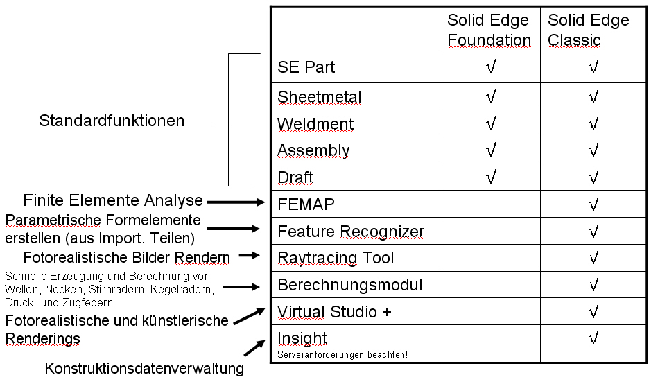

Unsere Firma überlegt derzeit Solid Edge anzuschaffen. (Vermutlich erstmal nur einen Arbeitsplatz)
Ich versuche gerade ein wenig über die Versionsunterschiede herauszufinden. Wo ist der Unterschied zwischen der Classic und der Foundation? Wenn ich Normteile brauche, brauche ich dann immer Edge PLM Parts? Brauche ich bei einem Arbeitsplatz auch Edge PLM components?
Warum macht Siemens uns das so kompliziert? Andere Hersteller haben auch zumindest eine Auflistung der Unterschiede und was dabei ist....oder kann ich es nur nicht finden?`

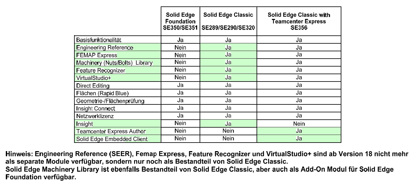

So eine Auflistung bekommt man über SE auch. Entweder bei Siemens oder bei eurem Händler.
Soweit ich das weiß:
Umfang Foundation < Umfang Classic
Einige wenige Standard-Normteile sind bei der Foundation auch als Beispieldateien in der sonst leeren DB dabei.
Die Classic hat dagegen alle Maschbau-Normteile (keine Fittinge usw. für Verrohrung), FEMAP Express, Feature Recognizer, Virtual Studio+ und Insight als Datenverwaltung.
Meine Infos basieren allerdings auf der V18, die von dir genannten Namen der Zusatzmodlue kenne ich (noch) nicht.

Hallo Mixie,
der Unterschied in den beiden Versionen Classic und Foundation liegt in den freigeschalteten Modulen, die Foundation ist das "Basis" Programm welches SE Part, Sheetmetal, Weldment, Assembly und Draft und verschiedene Im- und Exportfilter für unterschiedliche CAD-Formate enthält. Also für die normale Konstruktionsarbeit wie das Erstellen von 3D-Modellen und deren Zeichnungsableitung ausreichend. In der Classic kommt noch eine auf Einzelteile abgespeckte Version von FEMAP, der Feature Recognizer (zum Umwandeln exterener 3D-Daten), eine Raytracing Tool, sowie das Berechnungsmodul Engneering Reference hinzu (Aufzählung ohne Gewähr).
Die Edge-PLM Parts sind eine Datenbank für Normteile die nicht von UGS kommt sondern von einem Reseller entwickelt wurde (setzen wir auch ein), Edge-PLM Components werden nur benötigt wenn eigene Teile mittels dieser Datenbank angelegt und eingepflegt werden, bzw. vorhandene Normteile erweitert werden sollen.

Mal wieder eine schöne diskussion über die nette Wortfindung   Ich glaube das können alle sehr gut.
Ich habe mir mal eben eine Übersicht erstellt. Ist diese so richtig?

Was mir mindestens an dieser Liste auffällt ist, das ist kein Femap, sondern Femap Express, was naja, IMHOIn my humble oppinion (Meiner Meinung nach) quasi unbrauchbar ist für eine echte Berechnung.
Man kann jedenfalls keine Baugruppen sondern nur ein Part berechnen lassen und das darf auch nicht zu kompliziert sein, praktisch hab ich da noch keine Anwendung gefunden.
Dann ist das Rendertool identisch mit Virtual Studio +, falls ich das richtig verstanden habe.
Insight ist auch nicht enthalten, wenn dann nur der Insight Client und der läuft wiederum nicht ohne Serveranwendungen, ist ja auch erwähnt.
Und das Berechnungstool, oha. Das läuft bei mir gar nicht. Da muß ich selber mal gucken.

Ich hab keine Ahnung ob das Rendertool wirklich identisch ist...aber anhand der Broschüren hört sich das fast so an...
Hab in meiner Liste das Femap express mit aufgenommen, ebenso das Insight. Dadurch sollte das jetzt stimmen....oder sieht das noch jemand anders?
