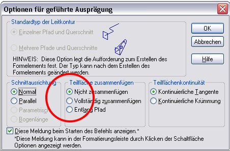

bei Geführten Ausprägungen welche ich in Draft bemaßen möchte werden die Kanten nur als zusammenhängende Kurve erkannt. Daher Bemaßung nicht möglich.
Wie kann ich diese Kurven in einzelne Kanten zur Bemaßung umwandeln ?

Hallo Athmer,
du hast die Ausprägung wahrscheinlich mit der Option "vollständig zusammenführen" erstellt, dann wird das erzeugte Modell als eine Oberfläche erstellt. Gehe mal in die Definition der Ausprägung und spiele mal mit den Einstellungen.
Gruss Thomas

DANKE Trekki,
jetzt funkts .
