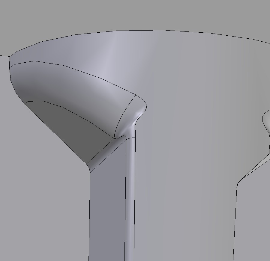

Habe vor einigen Tagen V19 instaliert. Jetzt haben sich an allen Teilen die Verrundungen verändert. Die Dateien sind jetzt meist nicht mehr verwendbar bzw. es müssen alle Verrundungen neu angebracht werden. Kann ich etwas einstellen damit die Verrundeungen weiterhin wie in V18 gemacht werden. Es ist mir auch aufgefallen, dass die V19 Verrundungen des gleichen Radius öfters zusammenfast was ich absolut nicht brauchen kann. Für mich ist in Sachen Verrundungen V19 ein großer rückschritt.

1. Das stimmt so nicht. Vorhandene Konstruktionen werden nicht geändert. Mehrere Formelemente werden nicht ohne das der Anwender was macht, zusammengefasst.
2. Durch die neue dynmaische Vorschau ändert sich etwas während der Arbeit. Wenn der Workflow nicht gefällt, kann man unter "Extras-Optionen" die dynamische Formelementevorschau deaktivieren. Dann ist alles wie bisher.

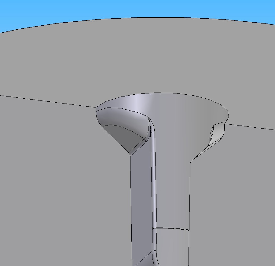

Der Fehler ist aber vohanden. Werkzeuge die unter V18 entformbar waren sind aufgrund der Verrundungsänderungen nicht mehr entformbar. Das Problem besteht wenn mehrere Kanten aufeinandertreffen. Die Ausläufe der Verrundungen sind in V19 anders. Ich bekomme regelrechte Wülste an die Ecken.

Dass Solid Edge Formelemente automatisch zusammenfasst, gibt es nicht.
Dass sich allein durch das Öffnen der Teile in einer neuen Version die Teile ändern, halte ich für abwegig. Es wird nämlich keine Neuberechnung durchgeführt und der Body ist in der Datei gespeichert.
Da gibt es nur eins. Schick die V18 Teile an Deine Reseller und lass uns dann wissen, wo der Fehler lag.
Du kanst ja auch mal ei Teil hier einstellen.

Manchmal ist es sinnvoll zu prüfen wer zuletzt an einer Datei dran war. Leider hat sich ein ehemaliger Mitarbeiter kurz vor seinem gehen an einigen Dateien ausgelassen. Ich sollte in zukunf meine Datein anders händeln. Somit also falscher Arlam.

Für die Arbeit mit Verrundungen ist es trotzdem manchmal recht sinnnvoll, die dynamische Vorschau zu daektivieren.
