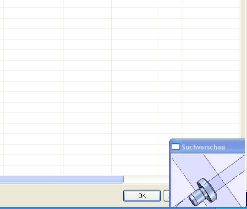

....mich stört es, dass das Vorschaufenster immer rechts unten in der Ecke plaziert ist. Überdeckt die Buttons?
Auch wenn ich es verschiebe ist es wenn ich das nächste Teil anklicke wieder rechts unten....???

.. das scheint in der Software fest verdrahtet zu sein. Ein Eintrag
in der Registry war jedenfalls bisher nicht zu finden.

Wenn ich es irgendwo hin verschiebe, und das Programm direkt beende, dann steht es beim nächsten Mal auf der letzten Position (auch die Größe des Fensters bleibt dann), probier das mal aus.

scheint ein Lapsus des Programmierers zu sein:
- das Vorschaufenster wird immer relativ zur
  rechten unteren Ecke des Prop-Managers und
  zwar rechts unterhalb mit etwas Abstand plaziert.
  Ist das nicht moeglich (Ecke ausserhalb des
  Fensters) so wird das Vorschaufenster in
  die aeusserte rechte untere Ecke des Modell-
  Fensters plaziert. (V19 sp7)
