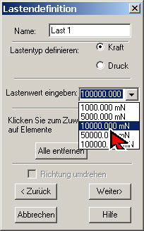

im Femap Express steht für die Einheit der Last mN. Ist hier wirklich Milli-Newton, also Tausendstel Newton gemeint?
Danke und Gruss
Ueli

Müssten dann 100 KN sein.
Mega kanns nicht sein
Gruss Nicole

Hat sich erledigt, man sollte zuerst denken, dann schreiben  . Es sind wirklich Milli-Newton und kommen natürlich aus den Datei-Eigenschaften, wo sie auch anders eingestellt werden können.
Gruss, Ueli
