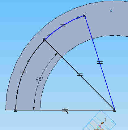

Hallo Ihr lieben,
ich möchte 2 Winkel über eine Beziehung gleichsetzen. (siehe Bild)
Wenn ich die Beziehung Gleichwertig setze wird wohl nur der Radius des Kreisbogens gleichgesetzt.
Ist es irgendwie möglich die Kreisbogenlänge oder den Kreisbogenwinkel gleich zusetzen ?
Gruss Nicole

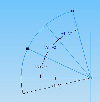

Vielleicht beide bemaßen und das zweite Winkelmaß = dem ersten Wicnkelmaß setzen?

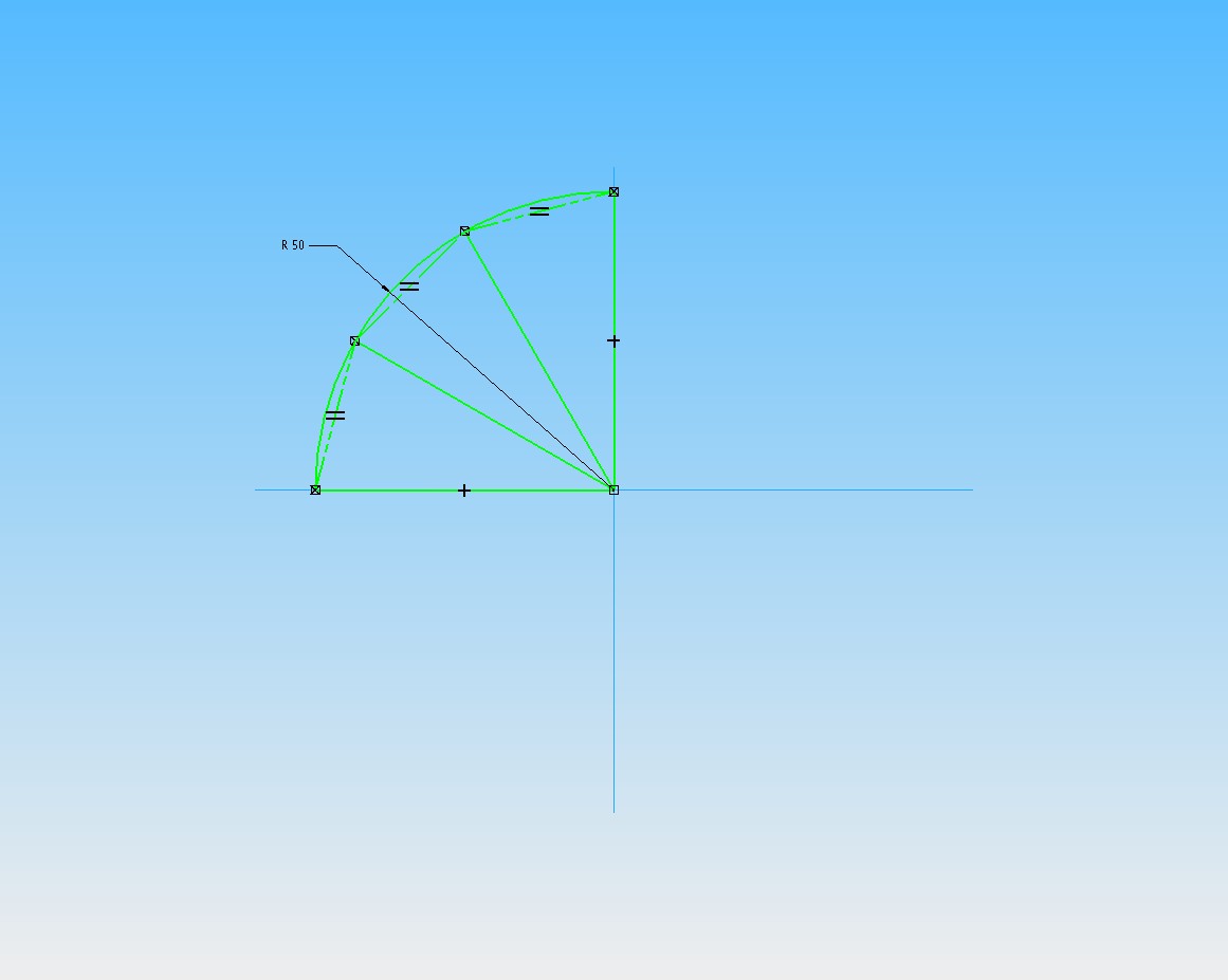

So kann es ja jeder
Ich wollte die Abwicklung vieteilen
Und wenn ich das über die Kreisbögen mache, brauche ich nur ein Maß einzutragen.

Nimm ne Sehne, dann gehts.

dann eben Bogenlänge bemaßen und erstes Maß mit zweitem gleichsetzten.

Sehne zeichnen, als Konstruktionselement definieren und dann gleich setzen.

Hallo Nicole,
mit dem Bogenmaß war ich auf dem Holzweg.
Hier eine andere Lösung mit dem "Gleichsetzten".

Mit Sehne hat er das hier in SE gemeint. Siehe Bild.

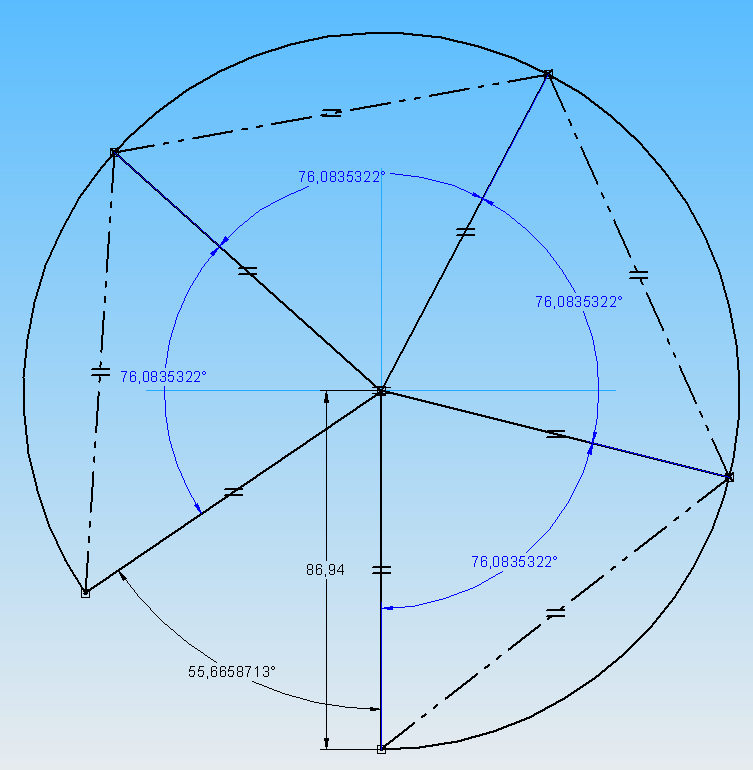

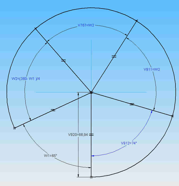

Ich Danke allen für die Antworten.
Habe es dann über Winkel und Formeln gemacht.
Ich Arbeite ja noch mit der V18, ist es bei der V20 evtl. möglich noch zu Definieren, was gleich sein soll wenn man die Beziehung gleich setzt?
Weil jetzt wird ja wohl bei einem Kreisbogen nur der Ø gleich gesetzt.

Edit: Sehne geht auch einfach. Dankeeeeee
