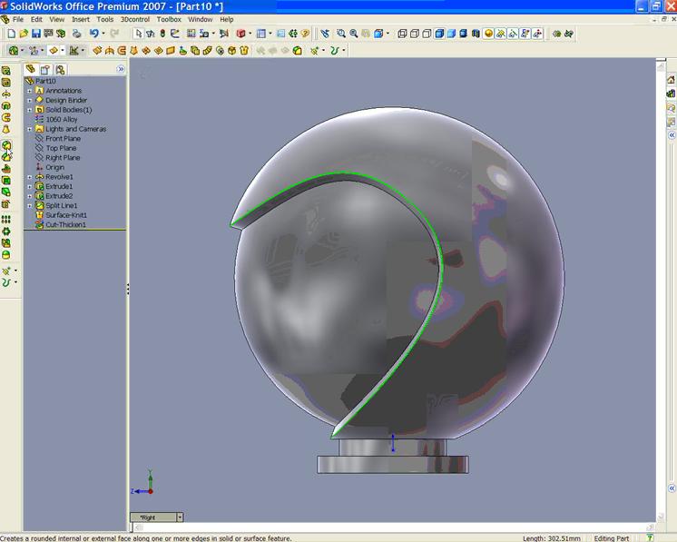

ich habe in einem Demo von unserer Konkurrenzsoftware zwei Vorgehensweisen
gesehen, und wollte mal wissen ob dies in SE ebenso möglich ist. Hier mal der
Link vom Demo.
http://files.solidworks.com/torimoto/Director's%20Cut%20-%20SolidWorks%20Software.wmv
Zu Bild1 (Beginn im Demo bei 14:50 min)
Folgender Ablauf konnte ich in SE nachvollziehen. Kurve erstellen, Kurve auf Oberfläche
projizieren und daraus Fläche erstellen (Bild3). Aber wie kann ich die wie im Demo verstärkte
Fläche von dem Körper abziehen?

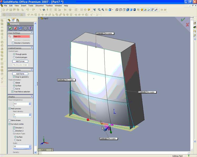

Zu Bild2 (Beginn im Demo bei 10:12 min)
Hier wurde eine Fläche des Körpers direkt in eine Freiformfläche umgewandelt. Ist das in SE
auch möglich?

erstellt am: 09. Sep. 2007 08:00    Editieren oder löschen Sie diesen Beitrag!  <-- editieren / zitieren -->   Antwort mit Zitat in Fett Antwort mit kursivem Zitat    Unities abgeben: 1 Unity (wenig hilfreich, aber dennoch)2 Unities3 Unities4 Unities5 Unities6 Unities7 Unities8 Unities9 Unities10 Unities Nur für Siejay 10 Unities + Antwort hilfreich
Hallo Siejay, dieses Office Premium mußt Du bei SWXSolidWorks schon extra bezahlen.
Und dann kommt noch die die Wartungsgebühr dazu.
Das wollten sie mir auch verkaufen, deswegen habe ich die Finger davon gelassen.
Klaus           Solid Edge V 18 SP6  Acad LT 2000
N.Lesch
Dipl. Ing.
Beiträge: 5174
Registriert: 05.12.2005
V 20
erstellt am: 09. Sep. 2007 09:20    Editieren oder löschen Sie diesen Beitrag!  <-- editieren / zitieren -->   Antwort mit Zitat in Fett Antwort mit kursivem Zitat    Unities abgeben: 1 Unity (wenig hilfreich, aber dennoch)2 Unities3 Unities4 Unities5 Unities6 Unities7 Unities8 Unities9 Unities10 Unities Nur für Siejay 10 Unities + Antwort hilfreich
Beim 2. Versuch habe ich es auch hinbekommen.
Für dieses vertiefte Feld geht der Senkrechte Ausschnitt.
siehe Bild.
Im Prinzip geht mit SE alles. Es ist aber ein technisches Programm,
und für reine Flächen-Basteleien und Desingn Schen nicht das Optimale.

erstellt am: 09. Sep. 2007 10:02    Editieren oder löschen Sie diesen Beitrag!  <-- editieren / zitieren -->   Antwort mit Zitat in Fett Antwort mit kursivem Zitat    Unities abgeben: 1 Unity (wenig hilfreich, aber dennoch)2 Unities3 Unities4 Unities5 Unities6 Unities7 Unities8 Unities9 Unities10 Unities
Hallo Bernd, hallo Klaus,
danke für Eure Info's und Ausführungen. Mit den Boolsche Operationen hatte ich es auch hingebracht, aber auf die Idee mit senkrechten Ausschnitt - den ich ja kenne - bin ich nicht gekommen.

Zum 2. Punkt:
Du kannst eine Regelfläche soweit ich weiß nicht direkt in eine Freiformfläche mit steuernder Geometrie umwandeln.
Es kann aber "relativ einfach" eine Fläche erstellt werden und eine beliebige andere Fläche durch diese ersetzt werden. Änderungen der Fläche folgen dann der ersetzten Flächen am Körper.
Dabei muss aber folgendes bedacht werden: Ich kann schnell prima ein wenig an der Freiformfläche mit der Maus rumzupfen. Sieht beeindruckend aus, ist aber nur Demo. Wird eine Freiformfläche am Ende wirklich für eine ernsthafte Konstruktion erstellt, so muss diese auch über Steuergeometrie sauber definiert sein. Vieles geht da in Solid Edge, ist im Preis mit inbegriffen, aber in der Anwendung nicht immer trivial.
Und wenn es um richtige Flächenmodellierung beim Design geht, ist es, unabhängig vom Programm, nichts Besonderes, wenn jemand etliche Tage oder auch Wochen an dem Design eines einzigen Schalters arbeitet. Wurde mir im Automobilbau schon von Kunden so bestätigt.
Was habe ich dann am Ende davon, dass ich die Fläche eines Würfels in dem einen Programm in einem Befehl und in dem anderen mit zwei Befehlen in eine Freiformfläche verwandeln kann?

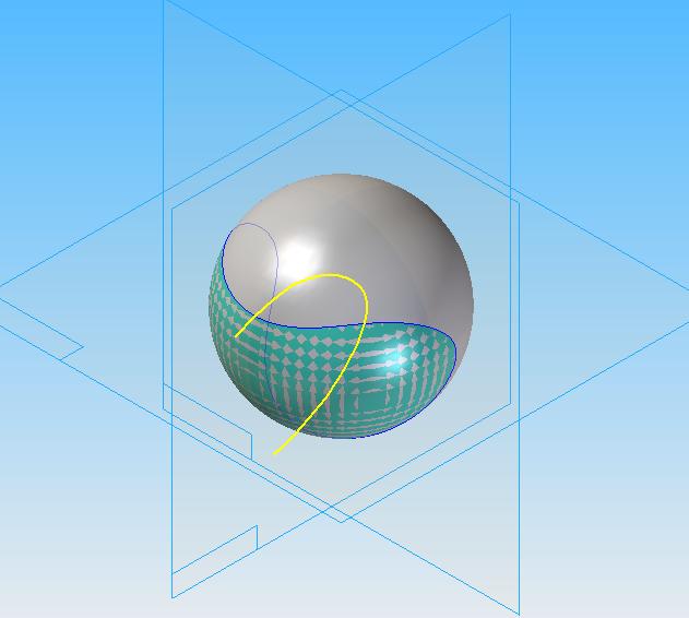

erstellt am: 09. Sep. 2007 18:23    Editieren oder löschen Sie diesen Beitrag!  <-- editieren / zitieren -->   Antwort mit Zitat in Fett Antwort mit kursivem Zitat    Unities abgeben: 1 Unity (wenig hilfreich, aber dennoch)2 Unities3 Unities4 Unities5 Unities6 Unities7 Unities8 Unities9 Unities10 Unities Nur für Siejay 10 Unities + Antwort hilfreich
Hallo Leute,
wollte eigentlich schon gestern Nacht antworten, aber da gab es anscheinend Probleme mit dem Upload.
Abgesehen dass ich kein Fan von Diskusionen  wie "Wer ist größer und wer hat den schnelleren usw." bin,
wo ist denn die Herausforderung dabei.
Eine Kurve (beliebige auf eine beliebige Fläche zu projezieren kennen wir seit Jahren.
Diese Fläche dann mit eben dieser Kurve dann zu teilen sicher auch schon einige Zeit (vielleicht schaut jemand mal nach aber ich würde sagen V15, V16 oder so) und den Aufdick-befehl gibt es vermutlich schon aus den einstelligen Versionsnummern.
Vielleicht täusche ich mich auch, aber die Projektionssache reißt mich nicht wirklich hoch.
Und es sind weder senkrechte Ausprägungen noch Boolsche Formelemente dazu notwendig.
Siehe Anhang
