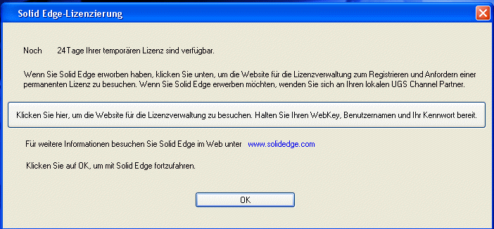

Hallo CAD.de Gemeinde!
Wir haben vor einiger Zeit die kostenlose SE 2D Drafting runtergeladen. Beim heutigen Start von SE habe ich diese Meldung (siehe Anhang) erhalten. Ist euch etwas bekannt das die kostenlose SE 2D Drafting Version zeitlich begrenzt ist?

Die Version ist zeitlich begrenzt, aber du kannst sie verlängern lassen. Einfach kurz vor Ablauf der zeit nochmal registrieren. Vielleicht gibt es bis dahin schon die V20 und die zugehörige Free2D.

Doch Achtung: die endgueltige Lizenz ist dann fuer 1 Jahr gueltig
und kann erst *danach* wieder verlaengert werden.

Warte mal noch paar Tage. Ich habe diese Tage noch die alte Lizenz bekommen.

wegen unseres eventuellen Umstieg auf Solid Edge bin ich zur Zeit im aktiven Kontakt mit unserem Reseller. Auch wir haben als zweitlösung noch das 2D Drafting.
Unitec sagte mir, daß wohl zur Zeit die V20 so am rauskommen ist. Und wenn diese restlichen Tage, die jetzige Lizenz für das 2D Drafting praktisch abgelaufen sind, soll es die V20 geben. Deshalb gilt meine 2D Drafting Lizenz nämlich auch nur 30 Tage statt die 360 Tage. Die 'neue' Lizenz gilt dann ein Jahr und kann dann kostenlos verlängert werden.
Als SE Demo (SE Classic) habe ich zur Zeit die V19. Wenn wir in ein paar Wochen einsteigen, würden wir schon die V20 bekommen. Und auch von dem 2D Drafting soll es dann mit der neuen Lizenz automatisch die V20 geben.
So die Information von unserem Reseller.
