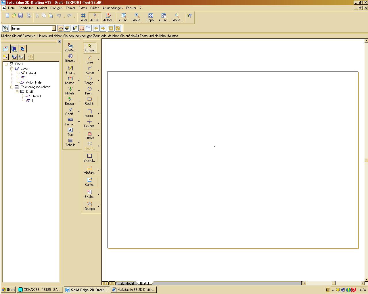

hab grad ein Problem mit dem kostenlosen Solid Edge 2D Drafting (V19), das ich erst mal für meinen Kollegen einrichten soll.
Damit habe ich eine dxf-Datei geöffnet, die viel zu groß war. Dann habe ich das alles markiert und um einen total krummen Wert runterskaliert. Da bin ich aber schon gegen Problem 1 gestoßen. Der Skalierungsfaktor für die horizontalen Bemaßungen ist wohl ein anderer als für die vertikalen Bemaßungen.    Mein Kollege hat bisher immer dxf-Dateien in Tenado (2D-Software) importiert. Er hat mir nie von solchen Problemen erzählt.
Problem 2:
Okay, dann habe ich das einfach mal runterskaliert. Die horizontalen und radialen Bemaßungen stimmen jetzt; aber die vertikalen noch nicht. Da die Zeichnung jetzt winzig klein ist, wollte ich diese mit einem Maßstab 20:1 oder 50:1 wieder vergrößern. So daß es mir die Werte in den Bemaßungen natürlich nicht auch mit skaliert. Leider kann ich in dieser SE-Variante kein button dazu finden. Wie mache ich das ?
Ich hab einzelne Linien - wie in einer klassischen 2D-Software. Und ich denke, ich bin hier praktisch automatisch in "Ansicht zeichnen".
Wie kann ich das Teil wieder maßstäblich vergrößern ?
Geht das überhaupt in dieser SE-Variante ?

SE importiert das .dxf in den 'Model Space' = 'In Ansicht zeichnen'
(daher wenn aus SE ein .dxf erzeugt wird aus 'In Ansicht zeichnen'
erstellen)
Der ModelSpace ist ueblich 1:1 Mit anderen Worten egal mit welchem
Masstab das .dxf erstellt wurde: jetzt ist es 1:1.
Beim Wechsel aufs Arbeitsblatt kann dann die Ansicht
im Masstab geaendert werden
Skalieren (nur noetig wenn bemasst werden soll)
in der Werkzeugleiste ist das Skalieren in einem Flyout vorhanden. Meist
steht dieser auf 'Verschieben' (siehe Bild)
- alles im Blatt auswaehlen (STRG-A)
- skalieren waehlen und dann
  Original in 1:2 --> Skalierungsfaktor 2 eingeben
  Original in 2:1 --> Skalierungsfaktor 1/2 eingeben
  - positionieren, LMB
  - Masse ggf. loeschen (da sie meist unveraendert bleiben)
- ins Arbeitsblatt wechseln, Ansicht positionieren
  ggf. Masstab einstellen
- erneut Bemassen (wenn's im free 2D geht)
fertig

das habe ich grad ausprobiert.
Das ganz kleine Teil habe ich dazu markiert, dann auf Skalieren und den Faktor 2 eingegeben.
okay:  vor dem Skalieren war ein Maß auf 2.  Nach dem Skalieren war das Maß auf 4.  Ja die Fertigung soll aber trotzdem das Maß 2 fertigen und nicht das Maß 4. Gut, man kann alle herausgezogenen Maßwerte löschen und sie von Hand eintippen.
Das hatte ich aber auch schon so vermutet, weil ich genauso die viel zu große dxf runterskaliert hatte.

Genau. Skalieren darf ich es nicht.
Ich wollte ganz einfach nur im Maßstab 20:1 konstruieren. Solche riesigen Maßstäbe sind bei unseren Miniteilen üblich.
Es kann doch nicht sein, daß das net geht. Wie kann man sowas abklemmen ?

nicht so schnell. Wenn ich das richti verstanden habe
soll hier etwas rein in 2D gezeichnet werden. Und das
geht wie nachfolgend beschrieben. Exportiert man
ein .dft aus dem Arbeitsblatt(!) heraus und der Masstab
ist nicht 1:1 hat man naemlich die gleichen Probleme
beim Import.
Also jetzt geht's los, zeichnen in 2D:
1) leeres Draft oeffenen, Blatt auf gew. Groesse einstellen.
2) Funktion 'Erstellen Zeichnung' aufrufen --> MausKlick ins
  Draft wo sie spaeter einmal sein soll
  oder 2D-Modellansicht starten
  in jedem Fall 1:1 !!
Option 1:
  3) 1. Teil in gewuenscher Groesse zeichen dann ins Fenster einpassen
  4) ALLES auswaehlen und skalieren, Skalierung nach Wunsch doch
      zur Umrechnung besser glatte Werte 10, 100
      bei 1:100 ware der Faktor 1/100 = 0,01
      Fenster einpassen und die weiteren Teile zeichnen und ungefaehr plazieren
Option 2:
  3) alle Teile in einer Groesse zeichen die um den Faktor 10, 100 ... kleiner
      als spaeter gewuenscht wird also statt 1000 x 2000 nur 10 x 20 etc.
  4) Teile ungefaehr plazieren
Weiter:
  5) AutoHide Layer zum aktiven machen
    - Bemassen, Schrift ist riesig(!)
      Achtung: Alle Masse sind jetzt um den obigen Faktor kleiner (Logo), das gilt
              auch fuer neue Masse die man setzt/aendert.
  6) wenn alles fertig dann:
      - ALLES auswaehlen, und skalieren diesmal den Faktor so angeben, dass die
        'realen' Groessen entstehen also 10, 100 ...

Hier im Anhang ein Bild von dem was ich kreiert habe. Der ganz kleine Punkt in der Mitte ist meine Zeichnung in Naturgröße.
Ansichtseigenschaften konnte ich nicht finden. Und somit dort auch keinen Maßstab auswählen.
Viele Grüße,  Silke
wenn Du das schoen 1:1 im 2D-Modellblatt(!) gezeichnet hast
Klickst Du jetzt auf den 'Fliegendreck' und aenderst
oben in der Leiste den Masstab auf 20:1 ...
