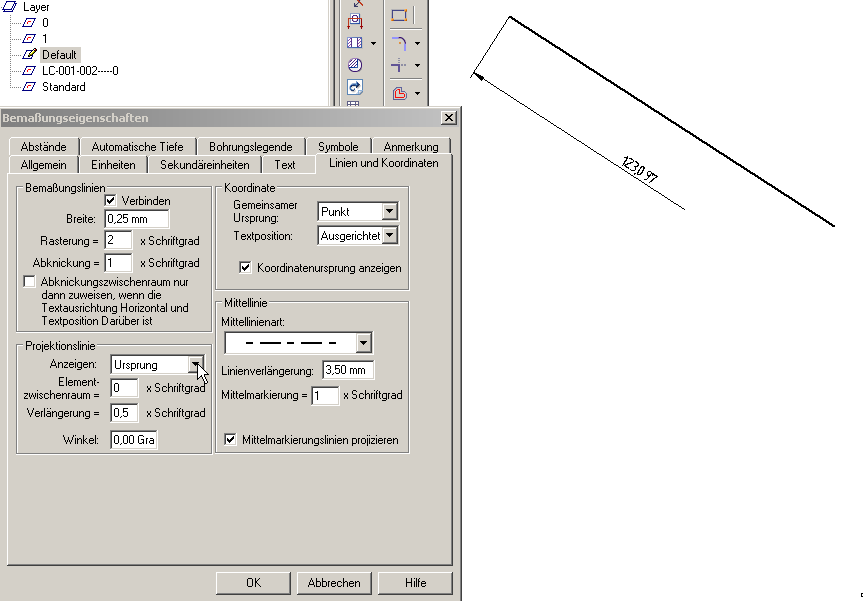

Also mein Anliegen ist es die Bemaßung nur halb anzeigen zu lassen das bedeutet nur auf einer Seite Bemaßungslinien und Pfeil auch nur auf einer Seite.
Weiß wer was ich dazu umstellen muss?

... fehlt noch etwas ;-)
allgemein geht es ueber:
-- Mass waehlen --> Eigenschaften
  - Linien und Koordinaten
  - Masshilfslinien (Projektionslinie)
    - entweder Origin/Ursprung oder Measurement/Bemassung
      waehlen
  - Symbole
    - Anzeigen
        waehlen
Masslinie entsprechend in der LAenge durch schieben verkuerzen

Danke Problem gelöst. Threat kann geclosed werden
